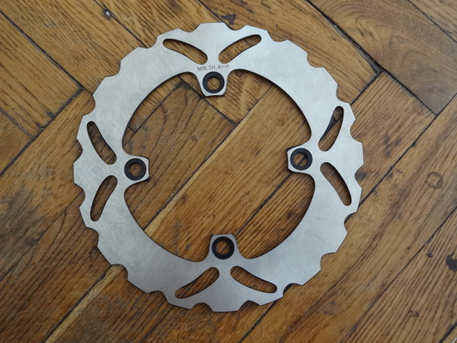

Танкист
сообщение 5.6.2013, 12:17
Я в танке!
Сообщений: 8262
Регистрация: 17.11.2011
Репутация:   76
Скажу краткоsmile.gif) Доволен как слон. После замены заднего диска на такой: Вообще супер зер гуд yahoo.gif
