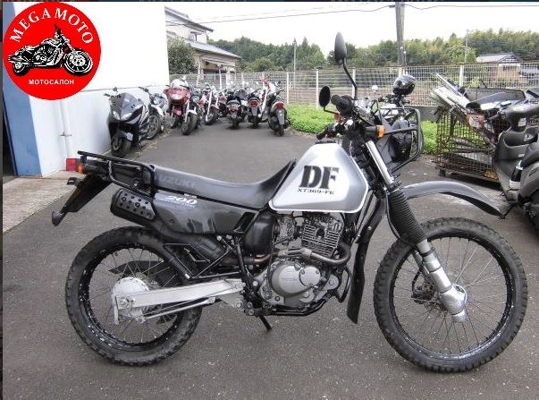

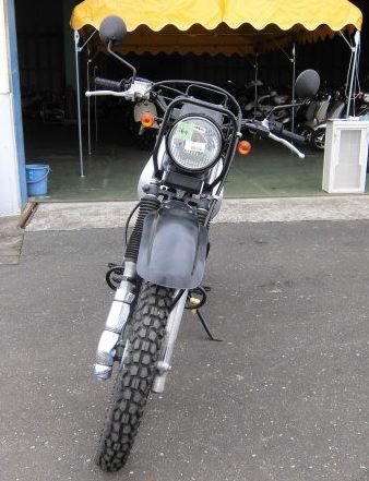

LoneWolfRU
сообщение 9.7.2015, 10:57
Сообщение #30
Сообщений: 2082
Регистрация: 2.12.2009
Мотоцикл: XR250 Baja
Цитата(Asstr @ 8.7.2015, 23:29) *
По фоткам ничего криминального. Неизвестно, что внутри.
Оно? http://www.megamoto.ru/suzuki-df200e.html На первой фотке стаканы вилки крашенные, на остальных нет.
