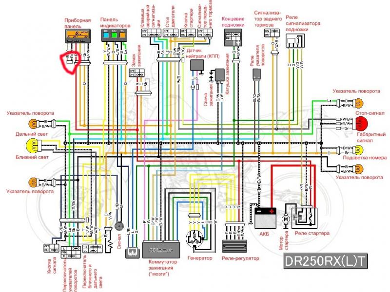

Здравствуйте уважаемые форумчане!!!Проблема такая,мот Suzuki DR250RW -99-го года,нет искры, генератор,коммутатор,катушка,выпрямитель все работает переставляли все на другой мот, стартер,приборка,сигнал,повороты все работает,красная кнопка отжата,подскажите где копать?Заранее спасибо!!!

Поскольку переставляли все приборы зажигания кроме проводки и датчика подножки то логично поинтересоваться этим. Вообще-то перестановка не всегда быстрый способ диагностики. Правильнее для начала проверять сигналы на разъеме коммутатора.

Датчик подножки отключал перемыкал разьем , остается проводка,ребята подскажите что это за разьем он болтается под фарой белый ничем не заглушен,для чего он, на схеме обвел

Все разобрался не было массы на большом разьеме коммутатора
