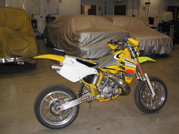

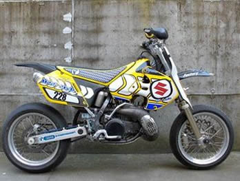

Если меня не обманывает зрение, на этих мото, как раз 18/17:

Alexey7759
сообщение 10.7.2014, 16:54
Сообщений: 340
Регистрация: 27.1.2012
Мотоцикл: DR250S>>>RMX250SW
Не знаю как будет только с передним на 17. Я бы с обоими заморочился. Изменение в посадке и управлении безусловно будет. Если тебе нужен мот для города, зачем тебе rmx?
