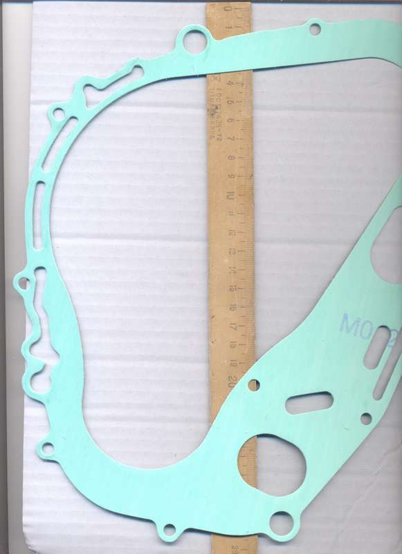

Как отсканировать прокладку?
разрешение, формат и тп, я ноль в сканерах, есть бытовой.
чтобы был образец на все времена, пока заказал из англии новую вместе со сцеплением.

Просто выставить разрешение при сканировании 300dpi и сканировать. Если не влезет в формат А4, сканировать по частям с отметкой, где соединение.
сообщение 5.7.2013, 18:03
Сообщений: 14412
Если не влазит целиком в сканер, сканируй просто с бошьшим перекрытием по частям. Мы потом сведем-отфотошопим. Разрешение 300 дпи! Не забудь!

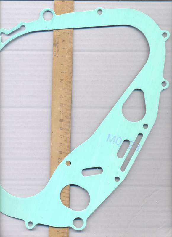

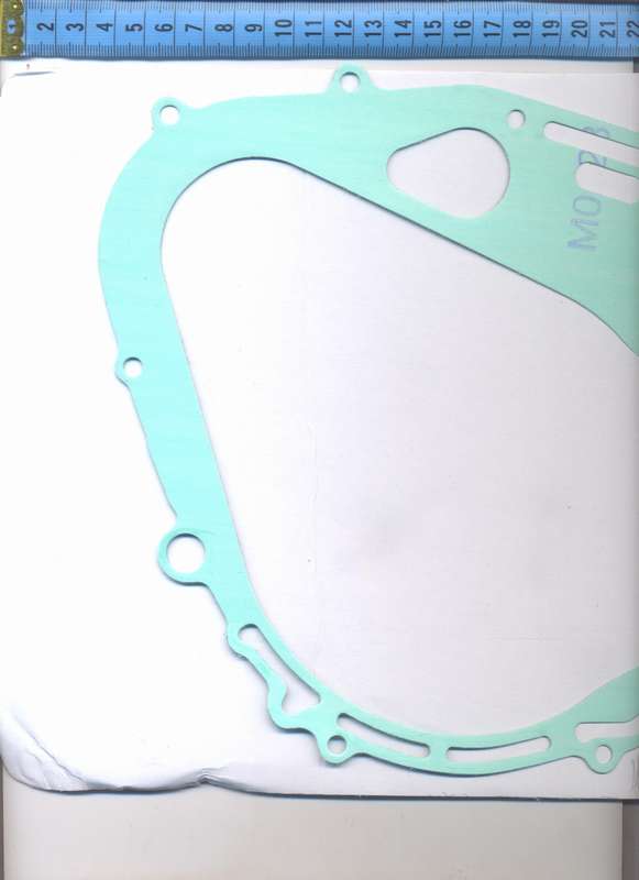

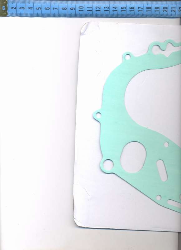

---сканы есть
куда скинуть? чтобы разрешение не терять
с линейкой вроде ничего так. она лежит в одном месте, как разделение. надеюсь пойдёт ,завтра прокладка уходит в дело
