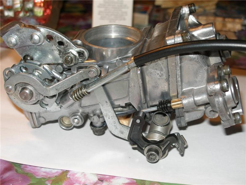

i-denis
сообщение 7.7.2013, 8:44
Сообщений: 0
Мотоцикл: CRF250X 2005
хороший вариант - так как при установки не родной ручки в сборе, есть вероятность что придется дорабатывать крепление тросов на ручке
Цитата(Leksey @ 7.7.2013, 9:39) *
Какато странна ручка, судя по фотке. Не вижу на ней того, что может укоротить ход.
Лех - диаметр той части на которой лежат тросы. без штангеля ты и не увидишь lol.gif

i-denis
сообщение 7.7.2013, 9:46
Сообщений: 0
Цитата(Танкист @ 7.7.2013, 9:52) *
Жжошь... rofl.gif Хочешь сказать что, у тебя на тюненом карбе, стоят два торса??? lol.gif
Да два. ФЦРы идут с ДВУМЯ тросами, я писал это раньше. Ром хорош бредить в прекрасное воскресное утро!

i-denis
сообщение 7.7.2013, 10:24
Сообщений: 0
Ох зануда, объясняю - карб стоял на КЛХе, там проблема с фцрами - крепление тросов упирается в башку. По этому безрукие пилят одно (нижнее ухо) а рукастые снимают скобу и делают дырки, так что бы скоба взад сдвинулась. Мне попался карб от безрукого, с запиленой скобой. В результате пришлось, сцуко расклепывать и переделывать это крепление. В стоке - под два троса, на качалке прекрасно видно ушко под основной и возвратный трос
