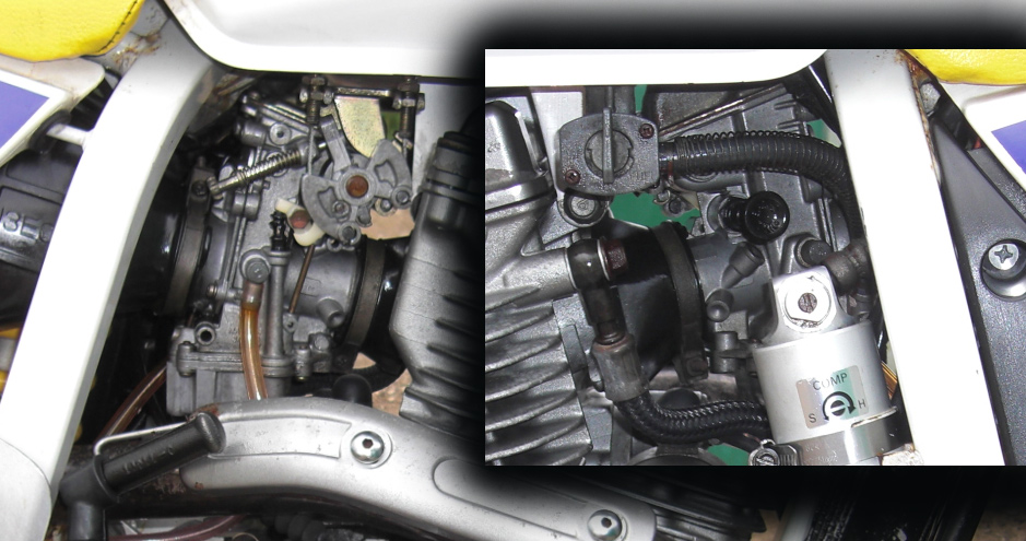

у тебя он и так на мотоцикле валяется
Дак вот я думал тоже, а он вроде похож на тот, что в статьях разбирали.
Вот тут видно? Это какой? Год 96 вроде.
сообщение 25.10.2009, 21:16
Сообщение #38
Сообщений: 54214
В статьях разбирали новый, вакуумный. У тебя (и у всех, у кого выпуск до 2000 (вроде) года) - старого образца, с ускорительным насосом. ТМ28. Ты обязан страдать от проблемы провала на низах biggrin
