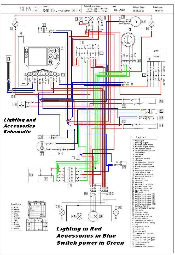

meganikus
сообщение 25.7.2013, 22:41
Сообщений: 147
Регистрация: 2.11.2011
Вставить ник Цитата Из: Рыбинск
Мотоцикл: RMX 250 М ,AC Crossfire 600 Sno Pro ,Yamaha GP1300R(R18A1)
От Адвенчера 98\99 не покатит?
Borman123
сообщение 26.7.2013, 15:46
Сообщений: 11
Регистрация: 11.6.2013
Вставить ник Цитата Из: тверь
Спасибо огромное!!!но эта не та.

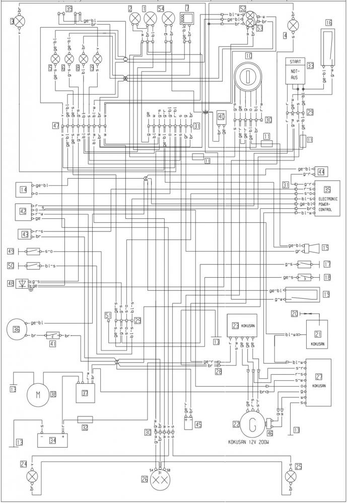

meganikus
сообщение 26.7.2013, 20:46
Сообщений: 147
А от 2003 ?Прикрепленное изображение
Borman123
сообщение 26.7.2013, 21:50
Сообщений: 11
Близко,но все равно не то!!!ну кое-что поможет!!СПАСИБО!!
