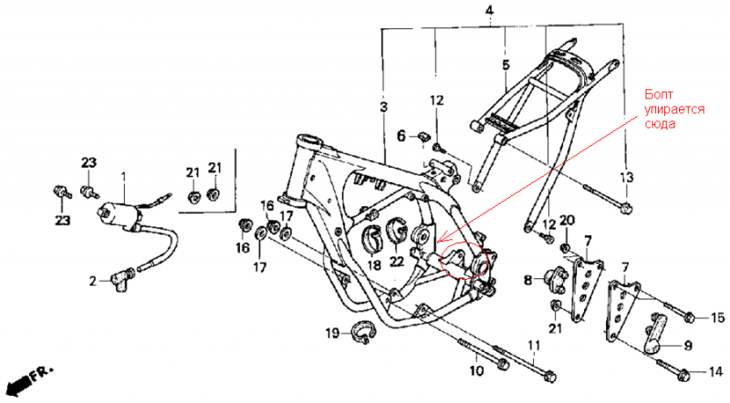

Как он там очутился и что с этим делать?

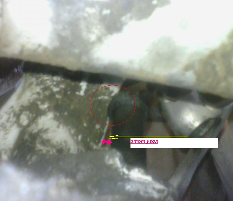

фотки бы получше, нихрена не понятно.

Чё непонятно то, болт/ось прогрессии упирается в раму.

нифига непонятно.
на первом снимке плохо даже разобрать.

да на первом мутно,но видно было.
монтировкой шевелить узлы,разбило шото.
зачем учить тебя,мыльницу возьми у кого,и нормальное фото сделай.

Юр, непонятно действительно ничо. Что к чему прикручено? Под углом чтоли касается? Рама такая "неперпендикулярная"? wacko.gif
Та не, всё ровно.

не может быть все нормально.
там угол конкретный,якобы погнуло шо.
давай внятные фото.
колесо ровно стояло?

а что мешает снять маятник то??? и фото более понятные будут и самому оценить проще....
по мне так болт почему то косо стоит на фото, из за этого он в раму и смотрит

Тему можно закрыть, посмотрел по фишам - болт вставляется с другой стороны, какой-то умник зафигачил его с обратной.

Посмотрю вечером, может с другой стороны в раме есть выемка под болт, там ещё крепится ролик для цепи.

UPD: Таки да, болт должен вставляться с другой стороны.
