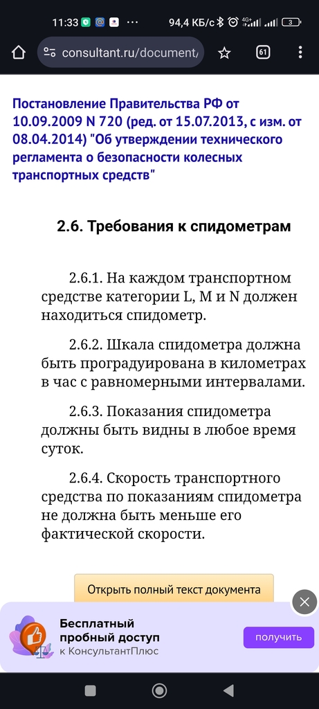

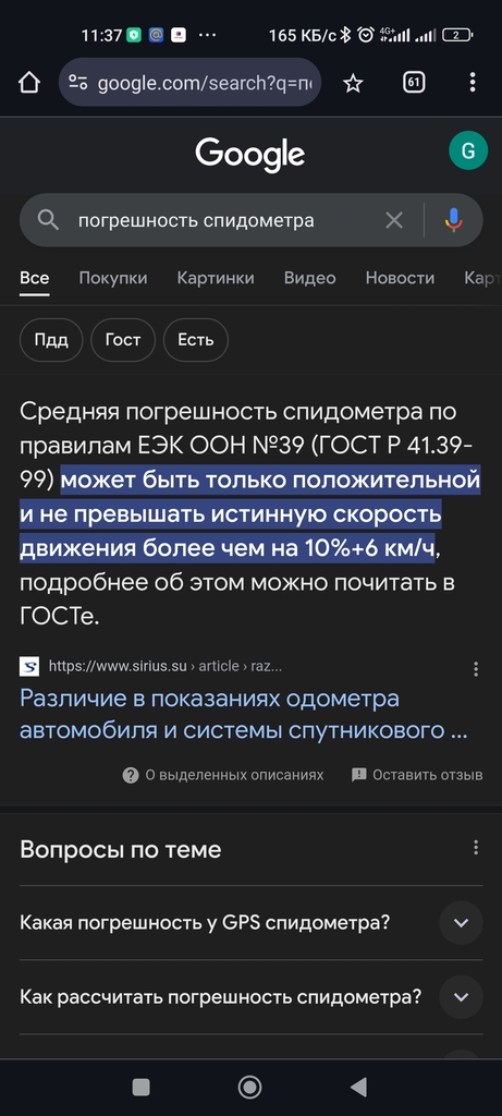

сообщение 24.8.2024, 10:35
Сообщение #39
Сообщений: 6634
Нет. На спидометрах обычно показания выше реальных. Это всеобщая договоренность.
Есть ещё другие документы. Спидометр может завышать даже на 10 км.ч на штатной резине при 100 км.ч

Не только может, в нем конструктивно заложено завышение!
сообщение 24.8.2024, 10:38
Сообщение #41
Сообщений: 6634
О чём тут спорить? У Антона нормально спидометр работает.
сообщение 24.8.2024, 10:58
Сообщение #42
Сообщений: 23430
При чем тут госты РФ? И как можно из "не должно занижать" прочитать "должно превышать"? Показания достаточно точные при выходе с завода.
сообщение 24.8.2024, 11:14
Сообщение #43
Сообщений: 6634
Ты читаешь мимо букв чтоли?) Это договоренность на уровне ООН. А ГОСТ это местный акт соответствующий международной договоренности.
Все производители перестраховываются и делают завышение показаний.
Показания становятся точнее, когда ставишь резину больше штатной.
сообщение 24.8.2024, 11:20
Сообщение #44
Сообщений: 23430
Может на 1% и делают, который ты и не заметишь. Но никак не на 5% и не 10%.
