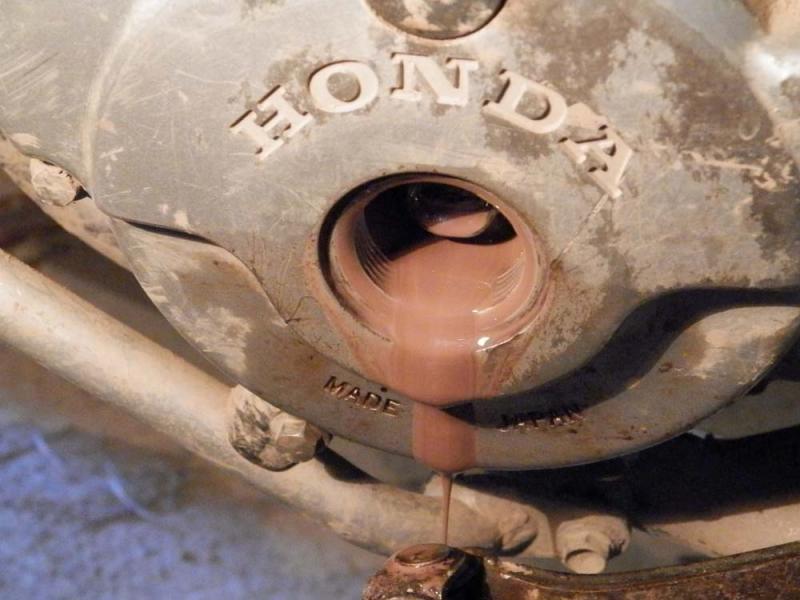

Карб посмотрел полностью - все чисто, все работает. Запорная игла бензин держит и пропускает, когда поплавок опускается. В карбе проблем нет.
Вчера решил проверить зазоры на всякий, т.к. недавно регулировали (вдруг ушли), открутил заглушку и чуть инфаркт не случился - из под заглушки полилась какая то густая хрень. Я так понял это масло с водой или что это? Коленвал чуть покрутил - идет намного туже, чем раньше. Че делать то? Двигун не могло это дело повредить? Крутили в общей сложности после падения минут 10-15, может больше...
Фото вытекающей хрени:

Цитата(Танкист @ 6.9.2013, 14:19) *
Поздравляю. biggrin.gif Дык ты мот-то когда уронил в лужу, он у тебя шноркелем в аирбокс водички не хлебанул?) Что делать: Менять масло да и всё. Может потребуется двойная замена. ЗЫ: Поповоду шняги)) это эмульсия... Молочный коктейль от мотыля. biggrin.gif
Ну получается хлебанул)) Хотя седуха совсем чуть-чуть лежала в воде. Сейчас вспоминаю - он как то странно заглох тогда, но я не придал значения, т.к. вообще не было мысли, что насосет воды.
Так просто слить эту шнягу получается и залить новое масло? Промывать или что-нить подобное делать не надо?
Так а только из-за эмульсии он может не заводится или может быть какой-нибудь подарок еще сопутствующий? Вроде бы на эмульсии ездит народ после утопления))

Эмульсия - ладно... Вымыл и забыл, а вот словосочетание "странно заглох" - настораживает! Можешь расписать поподробнее, что значит "странно", мобыть там вообще гидроудар был (не дай бог конечно!)...
Трудно сказать, просто немного не так как обычно. Сейчас уже точно не могу вспомнить, но помню, что приметил тогда. Звуков по-моему не было никаких особенных.
Цитата(i-denis @ 6.9.2013, 14:47) *
что ты к запорной игле то привязался? Правильная промывка карба это промывка и продувка всех жиклеров, и воздушных тоже, и всех отверстий и ходов в карбе. При этом желательно понимать откуда должно течь, если давишь в эту дырку.
Да что вы к карбу то все привязались?)) Все жиклеры промыл, продул, обогащалку выкручивал, воздушные жиклеры тоже продул. В общем все по-инструкции сделал. Прошлый владелец чистил карб около 1т. км назад. + я еще тысячу примерно проехал. Карб внутри абсолютно чистый, только совсем чуть-чуть каки было на дне поплавковой камеры. До купания все работало как часы. По-этому карб не причем тут, я в принципе так и думал еще до его разбора. Если бы в нем была причина, то хоть на секунду бы схватил мотор.
У меня вот вопрос такой, который меня очень волнует. Как эта эмульсия вышла из цилиндра? Вопрос дурацкий наверно, но ответьте пожалуйста. Для успокоения))
P.s. От гидроудара же клинит мотор вроде? А я стартером крутил нормально. Я прав, я прав?)) Очкую я что то. Вчера когда крутил коленвал через заглушку он шел туго, когда мокнулся в эту шнягу и вроде там что то поскрипывало...
Эмульсия не из цилиндра, она образовывается когда в картер попадает вода и смешивается с маслом. Вода обычно насасывается через сапун.

Кстати, подумалось: если воды в картер насосалось, а там же обмотки генератора, датчик на зажигание в масле плавают, поправте если не так, ну так-вот, короче, отсырело, - вот и глючит, ну, как вариант.
Да и вобще, двиг уже сколько стоит с водяной эмульсией? Может его лучше перебрать, эмульсия, смотрю, как будто со ржавчиной... Разумется, если-б мот заводился, то и полосканием бы обошлось, но он-же не заводится наглухо!
Гена" да, маслом охлаждается. Возможно что за такое время (простоя) с эмульсией. P/S но мало вероятно. Я настаиваю на том, что стартер темы плохо промыл-продул карбюратор.

Цитата(Танкист @ 6.9.2013, 15:20) *
Не очкуй Славик... lol.gif lol.gif lol.gif Это КАРБЮРАТОР.
Это был так сжатия)) ЗЫ: Свечу выкрути, будит тебе шарманка biggrin.gif
Да не, я же крутил до этого, когда клапана регулировал. Сейчас намного туже шел. Наверно из-за того, что эта субстанция слишком густая
Почти неделю блин...

Цитата(Танкист @ 6.9.2013, 15:47) *
Сливай срочно чачу из мотора! Если нет масла, можешь налить в картер-раму, солярки под завязку. Понял? Нивкоем случаи не оставляй картер сухим.
ЗЫ: Масло, можешь налить какое есть. Чтоб Процесс коррозии не пошел. ЗЫ: Ну ты даешь...
Понял. Ни солярки, ни масла нет в гараже. Придется до завтра ждать.

В общем, толкнуть не получилось сегодня. (Решил на ночь влить оставшиеся 1.5л и больше не крутить, чтобы подольше постояло чистое масло внутри). Масла было на два залива, т.е. один раз сливал только. Завтра докуплю еще литров 8. Крутил 3 раза, секунд по 10-20 с вывернутой свечей и без бенза, потом не удержался (далее инфа идет специально для Дениса =)), ввернул свечку и поставил бак (карб стоял на моте) - два раза крутил, тоже секунд по 10-20 - мот не схватил, как и раньше. Дело не в карбе. Скорее всего smile.gif Ибо небольшая вероятность остается на то, что мало крутил, бензин не успел забрызгать как надо и т.д. и т.п. Но я мало в это верю.
Далее слил с картера такую же какаву, что и была раньше, но в значительно меньших количествах. С рамы слилось практически чистое масло. Потом залил оставшиеся 1.5 литра и решил перед ночью не крутить их, как и писал выше. Такие дела пока smile.gif
Да, кстати, мопед ставили на козла и из глушителя вытекло немного воды.

Недавно была тема, где какао сливалось с мотора даже после 5-й промывки. Так что тренеруйтесь пока с этим. А то заводить им все надо сразу.

тему я прочитал.щас хочу масло слить, какое для промывки залить?мотюль наверно не стоит?с фильтром как быть он щас его прогнать не сможет по системе наверно или сможет от стартера?
Я лил промывочное лукойл, 250р. 4л. Литров 8 точно понадобится, может и больше. Фильтр, я думаю, на несколько черновых промывок можно оставить и старый, только после каждого захода снимай его и выливай эмульсию оттуда, где он установлен.
Вот тут человек вообще отработку начал лить, когда все что было закончилось: http://djebel-club.ru/forum/index.php?show...%EA%E0%EA%E0%EE

Вложу свои 5коп. Если в глушаке была вода,то чтоб слить воду надо снять его и "штаны" полностью.без глушака и свечи погонять стартером/киком.вкрутить свечу и попробовать завести.если не получилось-сразу выкрутить свечу и посмотреть мокрая или нет.мокрой она может быть и не от бенза, а и от воды оставшейся в "штанах" и в впускных/выпускных каналах.лучше всего снять полностью глушак и свечу,и буксиром на скорости потаскать мот.при повторных заводках со свечей лучше их менять периодически с просушкой,имея их в запасе хотябы ещё одну.ну либо как уже упоминали-долгое катание с буксиром пока не выгонится остатки воды и не просушится впуск/выпуск.
Да,-эмульсия в движке никак не влияет на заводку.
П.с-всё что описал-недавний опыт полного утопления и заводки в полевых условиях!если бы не Sergix со своим иксером.....спасибо ему огромное!!!

В продолжении начатой темы.Сегодня первым делом проверил щуп,эмульсия уже видна на щупе видимо после того, как мы крутили его долго.Стал промывать лукойлом ,полусинтетикой ,взял на разлив 5 литров.Открутил пробку картера, первым что вышло немного воды потом какао,все везде слил залилил нового масла, покрутил немного,с картера масла сливается мало ,я так понял что оно туда через канал маслофильтра идет.Вообщем прогнал я все 5 литров, с рамы пару раз полностью сливал оно прочистилось, дальше токо с картера и фильтра чистил переодически крутя стартером и выкрутив свечу,в конце залил покрутил и оставил до завтра сливаться.Завтра залью мотюля и новый фильтр поставлю.Завтра повезу на замер компрессии, если она есть, будем искать причину почему не заводит,если нет грешить на декомпрессор наверно надо,других мыслей пока нет.Посмотрел откуда вода зайти могла, на карбом коробочка черная для дополнительного забора воздуха, там фильтр стоять должен пропитанный(где-то читал)его там нет и патрубок большой и вход здоровый, так что засосать отуда могло довольно легко в районе полстакана. Движок помню заглох сразу, а некак обычно при подении,через глушак так быстро не попало бы, в него потом наверно затечь успело тож наверно 1\3 стакана.Удивительно как вода масло в цвет какао исправила.Под конец промывки вроде чисто везе идет.Кто-то говорил спирта плеснуть чтоб воду связать еще можно, тока куда его плескать не в раму же?В картер если тока шприцом.

с картера масла сливается мало ,я так понял что оно туда через канал маслофильтра идет. С рамы пару раз полностью сливал оно прочистилось, дальше токо с картера и фильтра чистил
Толкал мот чтоль???Результаты есть???Как заводить будем???
Да, у меня тоже с картера мало сливается и с рамы чистое идет. Сегодня прочистил все наконец, сейчас буду начинать толкать, по ходу долго придется это делать. Надеюсь заведется. Мне кажется, что в декомпрессоре дело, что еще то может быть? Искра есть, бензин есть. Ну точнее, понятно, что еще с электрикой могут быть проблемы, даже при наличии искры, но маловероятно мне кажется в моем случае. У меня кстати вспомогательный фильтр на месте. Парт намбер его: 17253-KT8-000, может пригодится.
Я похоже через глушитель набрал, т.к. долго возился с мотом.
