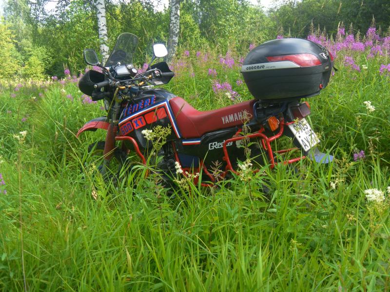

сообщение 27.7.2015, 10:14
Сообщений: 310
Регистрация: 7.9.2013
Вставить ник Цитата Из: Почти Зеленоград
Мотоцикл: ХТ-600Z (1VJ) TENERE .
Цитата(мотоПОДВОХ @ 7.9.2013, 16:48) *
Фото на аватар и мот будет-просто не в теме я с компом,а научиться не у кого.
Ну вот ... не прошло и двух лет ... biggrin.gif все как обещал . Мот восстановлен и готов к путешествиям ! Что бы его понять , выявить косяки , заменить все убитое , и найти утраченное понадобилось 10 000 км . Если кого заинтересует могу рассказать и выложить фото процесса реанимации

Пробыв на Синице двое суток (вместо запланированны одних - уж оч компания душевная собралась : Витька Зю , Андрей Далекоездящийвокругкостраходящий,Славка Африка) поехал на ТАслет за коробкой воздухана который мне привезли из Финки. Для сравнения на чем ездил ( на скоро слепил) и как должно было быть
[attachment=64
154:SAM_0966.JPG]

И опять соглашусь , из иноземцев что у меня были : XTZ 660 Тенере , XL 600 Трансальп , XTZ 750 Супер Тенере , этот пожалуй самый необычный и нтересный (и любимый smile.gif ) Ни с одним мотом я столько не возился . Признаюсь : посещали мысли (когда уж оч сильно уставал) "когда же блин все это закончится ?" А может ну его на ... фиг ! Но проходил день -два-три и все начинось (продолжалось) вновь . НО Немного предистории : когда я увидел "ЭТО" в объявлении - удивился откуда такой Динозавр да еще в такоой совершенно дикой раскраске ... (для справки : родной окрас 1986г.в белокрасный) По прошествии недели понимаю что "зацепило" , ладно думаю хр... с ним поеду просто посмотрю на это чудовище . Приехал в Талдом , хозяин парнишка 22-х лет ,щупленький вывез из деревянного гаражика ЕГО (или ЕЕ) ..... и у меня как говорят : екнуло . Осмотрел - Облазил все что мог , (и что знал ) резина цепь,звезды,колеса,спицы,перья,качалка-маятник без каких либо видимых изъянов . Завелся как говорят с пол тыка ( и с кика и со стартера ) и взревел как буд то в пустую бочку ударило с десяток кувалд - я внутри содрогнулся с ужасом представив как поеду на нем домой !!! Владелец предупредил что гонит масло с колечка на эл.стартере - я прекрасно понимал что ЦПГ убита . но я не предполагал что совсем . Сели - поехали ... тянет как паровоз ! Странно как то поршневой нет а он "валит" 155 км . Коробка пер . работала нормально . В итоге : из минусов Нет одного зеркала , На цепи ГРМ три щелчка (просто зачастую пружина не досылает последние вздохи , оказалось два)течет масло , НЕТ ЭЙРбокса - сосет напрямую и это самое грустное , мот совершенно голый и на учете не стоял. Из плюсов biggrin.gif он мне нравиться и я хочу его купить ... Если на фото убрать лобовик ,защиту рук и кофр то можно увидеть каким я его пригнал . Продолжение следует ,,,,
Цитата(koshey- @ 27.7.2015, 19:36) *
biggrin.gif Спасибо ! biggrin.gif "Бессмертный" Вы наш - оч рад тебя читать, слышать, видеть !!! drinks.gif Обещаю ! - теперь ты сможешь катнуться на полную ручку но... в обмен на твою зажигалку - она мне оч понравилассь(на любой передаче на грейдере фонтан из под колеса ) Славно отдохнули !!![attachment=64156:SAM_0961.JPG]

Дошли руки и до ГБЦ : помыл , осмотрел , проверил герметичность прилегания клапанов - один слегка запотел (не помню уже какой) , замаркировал , рассухарил , притер , "лизнул "б.машинкой впуск - выпуск, восстановил 6-7 резьб, иии ... собрал башку (а теперь : lol.gif гусары молчать !!!) поставив обратно ... fool.gif СТАРЫЕ ДЕРЕВЯННЫЕ МАСЛОСЪЕМНЫЕ КОЛПАКИ .Ну небыло ничего тогда под рукой !
Ну и начал потихоньку собирать smile.gif легенду Дакара ( приношу извенения за хронометраж фото , дело в том что поршневую вскрывал три раза а голову четыре - перепуталось все) на старые прокладки (ГБЦ и ПЦ) На практике выяснил что держат они только на лактайте и высокотемпературном герметике (350*С) Самый отвратительный и глупый попадос произошел с ГБЦ - я просмотрел первый раз при осмотре головы что передняя шпилька вылезла (сорвана) на 0,4 мм ниже сопрягаемой поверхности и все три раза после после установки упиралась в верхнюю плоскость цилиндра и сопливилась не смотря на все мои старания - я голову сломал предполагая самые невероятные варианты .
Но на этом дело не закончилось ! Дело в том что все ХТишные(600) цилиндры взаимозаменяемые а гОловы нет . На моей модели(1VJ) расстояние между двумя нижними шпильками (с одной из которых и случилась засада) ГБЦ меньше на 10 мм. А я заказал на двуглазую Тенеру (3AJ) у нее гораздо больше алюминиего мяса не только вокруг гильзы но и ребера охлаждения больше и можно сравнить на фото расстояние между отв. шпилек ГБЦ

Виктор, а расскажи вот про что: такие интересные дуги и крепежи под кофры сам воял? интересно в подробностях если сам, из какой трубы, как гнул и тд)
мотоПОДВОХ
сообщение 29.7.2015, 23:45
Сообщение #37
Сообщений: 310
У этого цилиндра три преимущества по сравнению с моим : Меньшая цена , лучшая теплоотдача и возможность поставить штатную ГБЦ с увеличенными плапанами . Чтобы поставить свою голову без изменений в цилиндре я выточил шпильки с эксцентриком 5 мм. компенсировав так. образом не хватку расстояния между шпильками на своей ГБЦ , и все получилось .
Правда пришлось восстановить еше пару резьб . А для того кто в первый раз будет ставить новые маслосъемные колпачки :не забудьте полжить на пятку клапана ленточку маслянного целофана оч удобно .
Обязательно расскажу - это в программе . Но чуть позже. Все делаю сам , кроме электрики , ее мне (вернее я ему biggrin.gif ) ВитекЗЮ помогал подключать когда погорело все . Но если тебе срочно - подъезжай , покажу ,расскажу .
