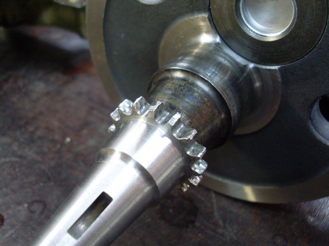

Залез в движок, оказалась сука-цепь... почему так мало прошла?? Поставил новую, ничего не стучит, работает супер! Где-то наткнулся на натяжитель цепи, говорят, винт должен вкручиваться на 2-2,5 оборотов, тогда чепь в порядке. У меня же на тот момент было 5,5 оборотов!!! Это вся длина, как оказалось, на которую может вкрутится винт. С новой цепочкой - 2,5 оборота. И все вроде бы супер, но через 78,5км стало резко и явно слышаться шелестение... не громкое, как стук, а просто не очень неприятное. Проверил натяжитель - 4 оборота!! В чем может быть дело???

Друг у тебя случаем звезды не ушатанные на распредвалах и коленвале? Желательно их фото, а то с цепью тоже говорил что не она. Не должно цепь так быстро поглащать ohmy.gif

Натяжитель и успокоитель цепи стерлись наверное или звезды устали

наверное надо и цепь и успокоитель и натяжитель и звезду менять. а распредвалы тоже могут снашиваться?
