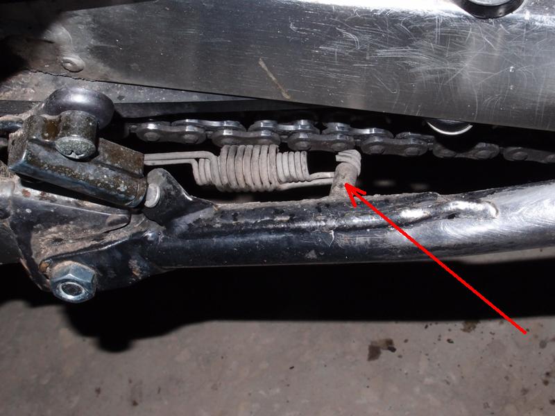

У меня было подобное, всю голову сломал. Оказалось иногда приводная цепь цепляла за пружину подножки.
+1 или ролик цепи подразбитый неприятно трещит.
Ага резонирует бывает ролик. Цепь тоже не мешает проверить на потянутость да и чтоб не била.

Цитата(qvasic @ 13.11.2013, 0:56) *
ок, гляну. но отчего же тогда это появилось только сейчас
Если мот, разворачивать часто на месте опирая его на боковую подножку, то из за этого может быль.

Цитата(chestar700 @ 13.11.2013, 9:58) *
связи не вижу
Когда сильно на подножку мот заваливаешь, подножка, место ее крепления к равме, немного расходиться. Потом начинает болтаться и пружиной задевать за цепь.

когда груженый шмурдяком, только на подножке свое тельце гружу на мот,иначе нужно на балет ходить,шоб так ногу задрать.
нифига так быстро она не гнется,раз в пол года мож молоточком тюкну,усики заузить.
трабл имеет место,давно хочу новую канавку под пружину перерезать ближе к самой подножке,штырь там длиннющий,позволяет.
А я и не говорил что быстро, по тихоньку, по легоньку и опа-на. Уже болтается wink.gif .

сегодня сходил в гараж, глянул. подножка до цепи вроде не достает, следов нет.
