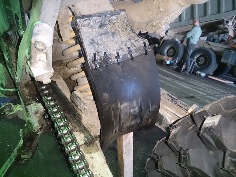

Я тоже не парился особо - вырезал из старой камеры кусок и прикрутил на имеющихся болтах. Очень хорошо закрывает, теперь я спокоен за задний амморт:
У моего на маятнике в этом месте нет никаких болтов и отверстий.
Сам сверлил?

у моего есть там 2 отверстия, заглушенных болтами. Подозреваю, что к ним крепится подкрылок (опционально)

У меня тоже отверстия с болтами были, причем явно заводские.

Как раз этих болтиков (№4) с отверстиями и нет.
Если засверлить самому под саморезы в этом месте, думаю ничего страшного не будет маятнику...

Accel
Маятник на фотке в самом нижнем положении?
с диким ветром наравне
Скат
сообщение 5.3.2011, 11:28
Сообщение #34
Сообщений: 360
Регистрация: 4.6.2010
Мотоцикл: XR-250 & Djebel-200
Цитата(Plus @ 5.3.2011, 11:25) *
Accel
Скорее всего, иначе пыльник
порвет.

Вот во что может превратиться старая емкость из под тосола. Феном выгинаем нужную форму в месте контакта с маятником. Алес гуд!

Пластик канистровый мягкий - в колесо не затягивает нижнюю часть?
Ни Боже упаси. Постоянно прижата к маятнику. Это третий вариант защиты. Четвертый был бы красивеей, да жаль канистры закончились.

Цитата(Plus @ 5.3.2011, 10:25) *
Accel
Да в самом нижнем, вывешенные на табуретке колёса.

сообщение 25.7.2015, 15:40
Сообщение #52
Сообщений: 15726
Репутация:   102
обрезанный флиппер грузовика просто прелестно сидит
