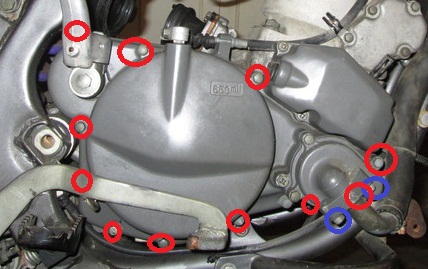

протер картер попробовал открутить сливной болт, резьба в норме, масла в коробке мало даже при наклоне оно не потекло, какое заливать туда?

Масло течет между крышкой сцепления и картером вроде и течет сильно, ее не снимали?
Сложно ее снять, надо тосол сливать?

Не снимали.Значит прокладку надо менять.Тосол наверное надо сливать.

антифриз сливать однозначно - ничего сложного там нет, за одно жидкость поменяешь
прокладка идёт местами с резиновым "напылением" - если нет в запасе, можно и на герметик, но лучше новую родную поставить

посмотри внимательнее на правую крышку картера
на полносиле, между выступом под корзину сцепления и корпусом помпы болт есть, у тебя возможно, просто шланг снимается с помпы - патрубок помпы смотрит вниз - это вроде самая нижняя точка для слива
если не понял, перечитай тему про RMX - где-то точно писали, что и как

а помпу нельзя открутить и отвести в сторону на патрубках?

не успеешь, выльется некоторое количество, особенно если впервый раз снимать. ибо шланг будет пытаться обратно садится и он "закис" от нахождения в одном и том-же положении.
поставь под шланг корыто да снимай. во второй раз, когда сливал пролил мало

Снял крышку сцепления предварительно слив тосол и масло, фотки выкладываю.
грибок выжима сцепления имеет подшипник который по моему заключению стоит не той стороной, т.е. стоит роликами к алюминиевой крышке корзины ввиду чего это место сработалось, сейчас буду делать туда шайбу и переворачивать подшипник другой стороной, грибок то каленый наверное?

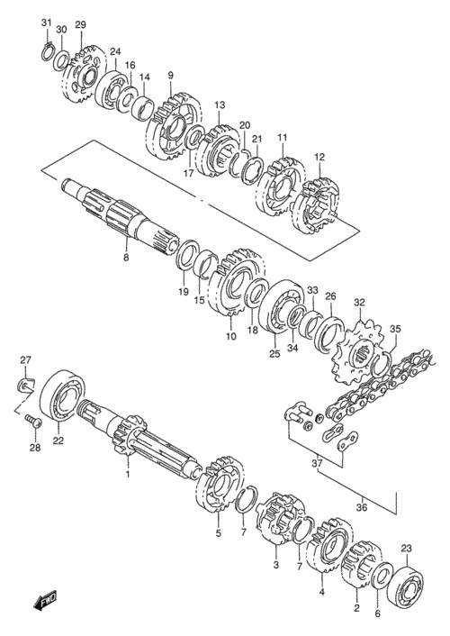

распрессовал я заклинившуую шестерню и извлек из нее втулку, вопрос по втулке, вот это кольцо это цельная втулка с буртиком или 2 детали?
нашел картинки на мегазипе, 19 и 15 получаются раздельные детали.

втулку и шайбу изготовил, коробку собрал в одной половинке скорости переключаются нормально, вопрос прокладка между половинками картера жива , но суховата намазать ее герметиком?

Забыл еще поделиться, если надо разбирать мотор, например как мне лечить коробку то можно не снимать генератор, единственный болт внизу который стягивает половинки картера был откручен заводом головки на 8 под ротор генератора за датчиком.
Описание
Описание
Описание

Мотоцикл: Suzuki RMX250S 1996г.
Пытаюсь снять крышку сцепления, открутил все болты, но что то держит крышку снутри, не могу снять.
oobana
сообщение 24.3.2014, 9:28
Сообщение #75
Сообщений: 218
Регистрация: 7.9.2011
Точно все открутил? Маслонасос имеется?Там под крышкой закрывающей маслонасос есть один болт еще вроде, который тоже надо откручивать.
Zybex
сообщение 24.3.2014, 10:09
Сообщение #76
Сообщений: 6928
Регистрация: 21.12.2011
ИЖ Планета 5-01 1993
Репутация:   71
как-то так
JohnnyRMX
сообщение 24.3.2014, 10:22
Сообщение #77
Сообщений: 7
Регистрация: 27.12.2013
Да, все болты, маслонасос, крыльчатку помпы.. Лапку кик стартера надо? Вроде она с крышкой выходит. Пытаюсь оттягивать крышку и она отходит в местах крепления болтами на миллиметр, но что то не дает ее снять..
oobana
сообщение 24.3.2014, 10:38
Сообщение #78
Сообщений: 218
Кик обязательно снимай. Он не просто слезает то в одиночку, а ты хочешь его с крышкой снять. Так что откручивай болт кика и вытащи его. У меня крышка легко снялась после откручивания всех болтов. В сообщении выше тебе Зубекс показал что открытить надо. Плюс я маслонасос скрутил.
металлург
сообщение 24.3.2014, 11:33
Сообщение #79
Сообщений: 1627
Регистрация: 14.8.2012
Мотоцикл: DR 650 SE
RMX250
А рычаг выжима сцепления снял?и за маслосистемой есть болтик посмотри на второй странице этой темы!
JohnnyRMX
сообщение 24.3.2014, 15:06
Сообщение #80
Сообщений: 7
Хорошо, попробую еще разочек, но болты точно все открутил.

Снял крышку сцепления. Штырек по середине корзины болтаться должен? Видимо он и издает звук при вибрации, как будто по крышке колотит что то.

RMX250
Не , он ничего не издает болтаться должен!
JohnnyRMX
сообщение 27.3.2014, 0:58
Сообщение #89
Сообщений: 7
У меня, при выжиме сцепления, появляется звук как будто этот штырек начинает стучать по крышке.
металлург
сообщение 27.3.2014, 3:36
Сообщение #90
Сообщений: 1627
Мотоцикл: DR 650 SE
RMX250
смотри боковые поверхности всех вращающихся частей где то задевает.
проверь затяжку гайки корзины
