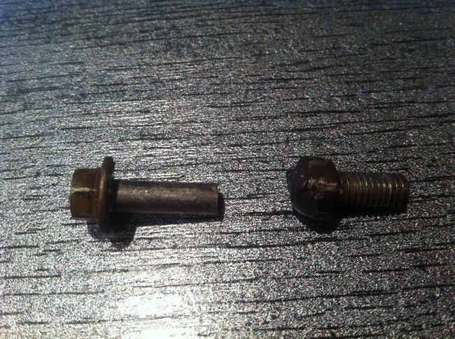

выставь метку T в смотровом окошке и можно откручивать клапанную крышку. осторожней с болтами, могут сломаться если прикипели

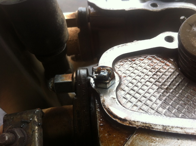

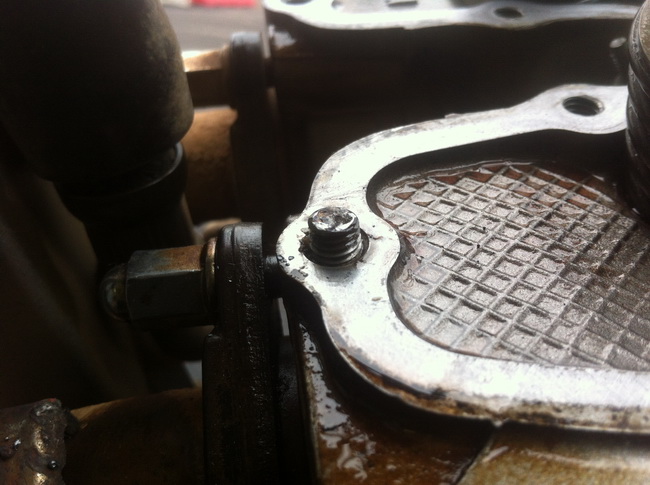

какое совпадение... сегодня приваривал такую же гаечку на точно этот же болт только на правой стороне. отламывается... у меня всего два витка торчит sad.gif три недели мотор лежит кверхтормашками с залитой с той стороны WD-хой

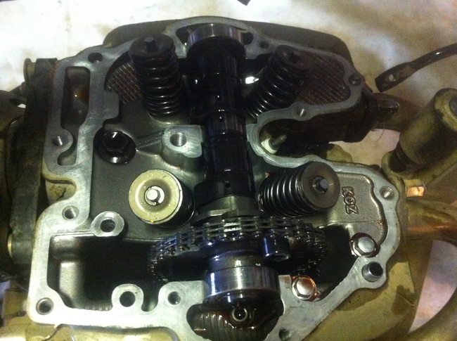

Я приловчился смотреть состояние цепи ГРМ и на сколько выдвинулся натяжитель через лючки регулировки клапанов. Так же видно состояние кулачков распредвала, а вот состояние рокеров не видно.
Однажды ошибся. Болтающаяся на звезде цепь не была растянутой. Оказалось, что отвернулась звезда цепи от распредвала.
Фотографии в альбоме «XR250 отвинтилась звезда ГРМ» andy-xlr на Яндекс.Фотках

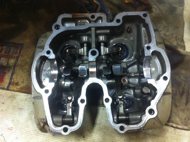

я смотрю у xr болезнь что седла клапана надкалываються ))) у прямо один в один рабочее поле не задето притер думаю будет работать)))
домонгол
сообщение 27.12.2013, 6:40
Сообщений: 1144
Регистрация: 6.7.2011
Мотоцикл: KTM SX450F 18
это не болезнь,это перегрев
