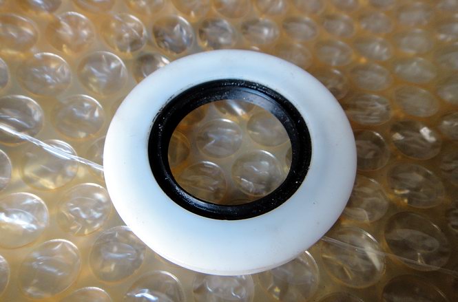

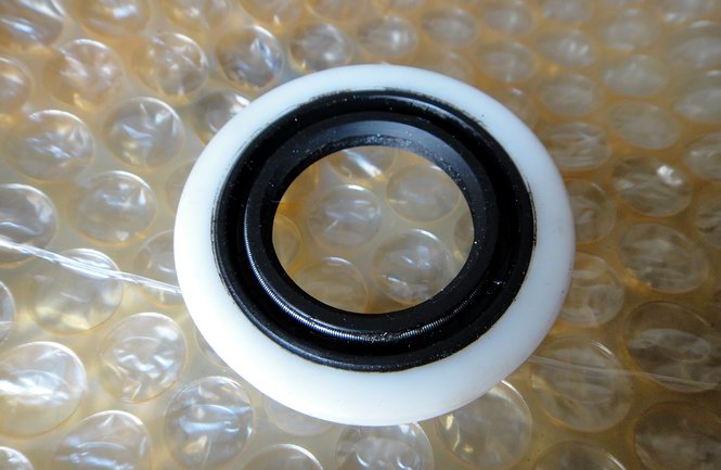

> Замена сальников заднего колеса на Российские.
arapov_stepan
сообщение 3.12.2013, 16:51
Сообщений: 2608
Регистрация: 11.10.2012
Мотоцикл: эндуро
https://plus.google.com/1111412059070291507...sts/hzEyvbouREF
Нужно только выточить новые втулки.
Сальники обезжирил внутри и заполнил герметиком.
Сальники установлены в ступицу герметиком наружу.
(фото не получается сюда вставить)
Получается, если вставлять на форум. С Гугла хрен что вставишь. Поправляю. serg

сальники копеешные,скорее ТС их наружу ставит,герметик шоб пружины не ржавели.
сообщение 3.12.2013, 19:13
Сообщений: 54099
C такой конструкцией втулок можно ставить как угодно. Но наружу пружиной правильнее.
Первый пост поправил.
Если ставить пружинкой во внутрь,то рабочая кромка почти в подшипник упирается.
сообщение 4.12.2013, 8:03
Сообщений: 54099
Вот именно, что почти. На твоих втулках это пофиг, а на родных там сам знаешь, что.
Манжеты 26 мм внутренний диаметр лично ставил в колесо. Миха SD250 мне подгонял, какие-то не наши. Только они шире родных. Но пружинкой наружу это неважно.
