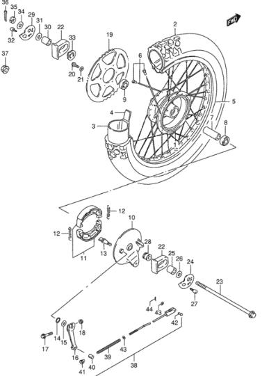

После смены резины с задним колесом получилось так. (Как было раньше внимания не обратил).
Соответственно оно ходить по оси на размер зазора и коробка заднего тормоза тоже. На фото видна щель, так как она прилегает не плотно. Ну и шайба, та что на фото, в придачу перемещается. Подскажите, друзья, должно ли так быть? Должен ли там быть зазор вообще? Ну маленький наверное должен, чтобы колесо вращалось. Но такой? Может шайбу между маятником и бобышкой вклячить?

Вот так твой ужас должен выглядеть:
Взято с мегазипа http://www.megazip.ru/ru/bike/suzuki/view/.../233061#g233051

позиция девять выглядит иначе. с одной стороны как большая шайба чтоб закрывать подшипник "!
ну и конечно я считаю что мало очень герметизации " подшипники находятся в тяжелых условиях хоть и закрытые они -- грязь песок "

- - serg   Так быть не должно. Ты что-то неправильно установ...   31.8.2011, 21:04
- - stscat   Конечно так не должно быть. Ось колеса 23 стягивае...   31.8.2011, 21:21
- - Kopcak   По видимому на фото не закручена гайка на оси...   31.8.2011, 21:36
- - SergeyMergey   Спасибо. Посмотрю в гараже вечером и первое и втор...   1.9.2011, 7:04
|- - stscat   Цитата(SergeyMergey @ 1.9.2011, 5:04) раз...   1.9.2011, 8:24
|- - SergeyMergey   Цитата(stscat @ 1.9.2011, 6:24) А как же ...   1.9.2011, 9:34
- - serg   Тут, по-моему, не в затяжке дело. Что-то не постав...   1.9.2011, 11:03
- - SergeyMergey   Друзья, вы чрезвычайно правы. Именно 33 втулка отс...   1.9.2011, 21:27
- - stscat   Бывает. Главное пивом не злоупотреблять во время р...   1.9.2011, 22:00
