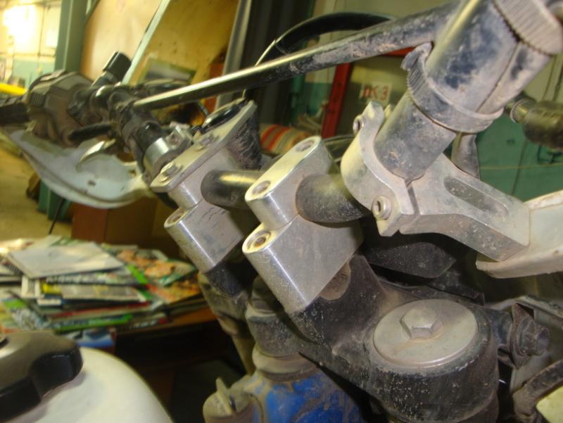

Рост 1,83м с кепкой, руки уставали в стойке кверху задом ездить. Решил заморочиться и поставить проставки. Прикинул - получилось, что поднять руль надо на ~40мм.
За основу выбрал ЭТО, только нижнюю часть. Верх - стоковый.
Материал - дюраль (плита). Крепеж - 4 болта М8х70 + гроверы (либо синий анаэробный герметик).
Заказывал на работе, обошлось в 300р. + крепеж 20р. (в магазине), гроверные шайбы оставил родные. Болты по длине подошли четко.

Поставил вот такие проставки:
И руль поднимают, и отдаляют его чутка. Сейчас думаю - как я вообще без них ездил ?!!
С моим ростом (196) очень удобно.
