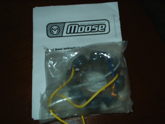

- - VIT   сегодня пришол генератор со светом на мой мот   7.10.2011, 20:03
- - Mian   Сколько стот такой набор?   7.10.2011, 21:41
- - VIT   135 у.е генератор но надо ещё реле я не брал реле...   7.10.2011, 21:58
- - DjAga   Цитата(VIT @ 7.10.2011, 22:58) попробую о...   8.10.2011, 11:15
- - VIT   Цитата(DjAga @ 8.10.2011, 11:15) Думаю по...   8.10.2011, 11:49
- - DjAga   Он двухфазный, с аккумом, но ему пофиг, есть аккум...   8.10.2011, 12:37
