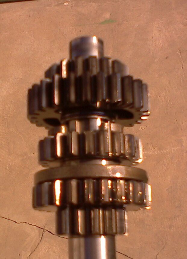

Какая слабенькая оказалась коробка, 24т. км. и так сильно съелись зубцы, причём на всех шестернях есть отметины, а две шестерни с огромными кавернами на рабочей поверхности зубьев.
