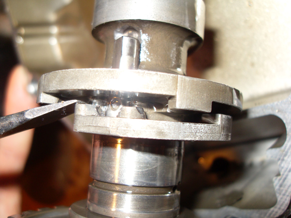

Третий вопрос: у вас тоже вот так болтается грузик декомпрессора, что под ним можно пропихнуть (с силой конечно) флажек декомпрессора?
Т.к. когда снял распред, декомпрессор был в неправильном положение, как так движек работал, я вообще не понимаю, голову еще не снял, надеюсь клапан не прогорел...

"убитый" декомпрессор с отломаным флажком, обратите внимание на скругления на отливах между которыми должен быть флажек:

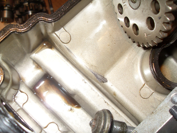

Вот грузик декомпрессора доставал до клапанной крышки:

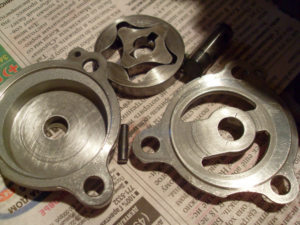

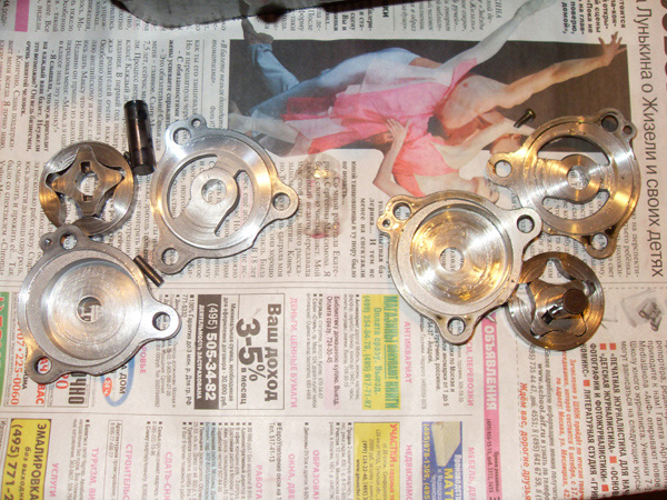

Маслонасосы (слева который под вопросом, справа убитый):
Крупным планом тот, что получше. Скажите, кто как удмает, он под замену или нормальный? Сам склоняюсь к мнению, что лучше заменить.

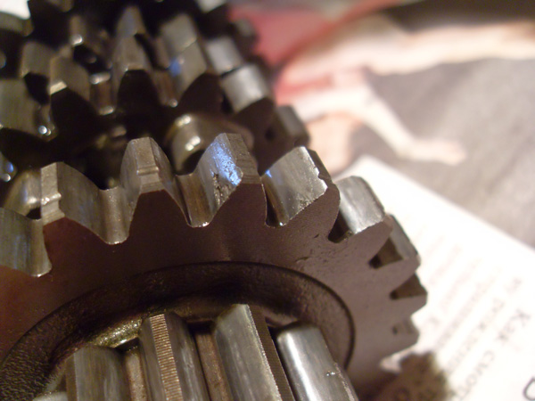

Да, чуть не забыл, что скажете по этой шестерне? Такую можно ставить или не стоит?
