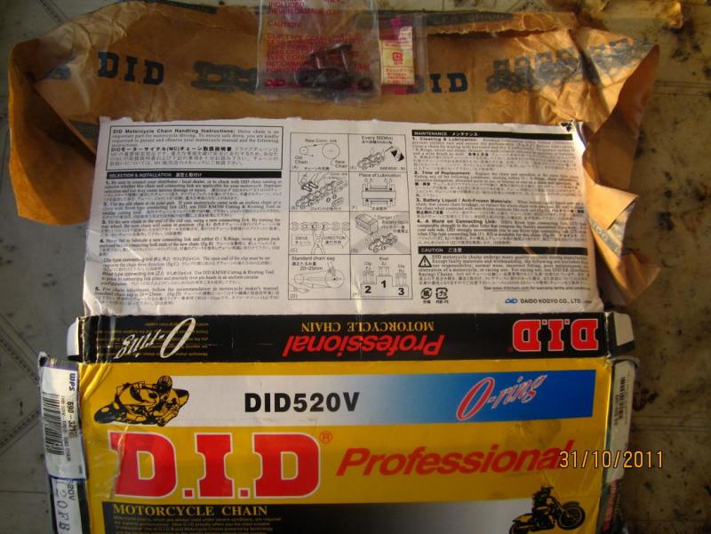

Не стал чикаться с покупкой цепи через инет, купил в Находке DID за 4800. Продавец сразу сказал, что это не то, что продают на базаре за 2600 (были такие предложения и в инете, на Фарпосте), а настоящий японцкий.Еще по его мнению( он сам эндурист, причем на соревнованиях по эндуро участвует, не просто покатушечник) ведущую звезду можно и нужно менять 2 раза за срок службы цепи, так она дольше проходит. Вот фото упаковки, в комплекте даже пакетик со смазкой с иероглифами.

- - serg   Цитата(skorp777 @ 23.11.2011, 13:59) Еще ...   23.11.2011, 15:32
- - vlad25region   Ну вот, мот продан, теперь можно и упаковки цепей ...   26.11.2011, 10:07
- - serg   Мне привозят цепи с такой же упаковкой, как нижняя...   26.11.2011, 10:21
- - vlad25region   Да, мы покупает тоже по 4000р у Фокса, цепи нормул...   26.11.2011, 10:57
