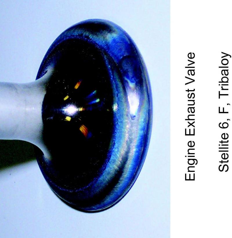

Погуглил инет и накопал следующее:
1. Гуру из Thumpertalk (Eddie Sisneros, TT Intake Expert) утверждает, что притирать клапаны не стоит, т.к. на них (на клапанах) покрытие. Речь правда шла о drz 400. Наш мануал не рекомендует притирку не в пример, допустим, ybr125, где притирка указывается в сервисмануале. Т.е. у нас тоже, наверное, напыление.
2. Нашел сайт, где указывают, что покрытие используется стеллитовое http://www.tpub.com/content/construction/1...ss/14264_92.htm
Стеллитовое покрытие - немагнитное, твердосплавное, обрабатывают изделия при помощи абразивов. Толщина напыления исчисляется не сотками, а миллиметрами (до обработки), т.к. напылять тонкие слои сложнее. чем толстые. Какая толщина остается после обработки, возможно, точно не знают и производители. Но запас-то они должны оставить, чтобы все не стереть при обработке.
В итоге похоже, что притирать можно, только осторожно. И кроме того, стираться будет седло больше, чем клапан, т.к. седло без напыления. Значит, в пределах пары десятых миллиметра не очень боимся, а если на клапане существенный прогар, исчисляемый приблизительно парой десятых миллиметра и более, решаем по обстоятельствам. Необходимую для подгонки толщину определяем прямым замером (индикатором по биению пояска на впадинах) или приблизительно по ходу притирки, используя мелкий порошок (14 - 28 мкм).
