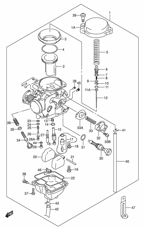

- - NIb1332   Друзья подскажите советом!!! Решил поч...   28.11.2011, 19:04
|- - Kopcak   Цитата(NIb1332 @ 28.11.2011, 20:04) Друзь...   28.11.2011, 19:08
|- - NIb1332   Цитата(Kopcak @ 28.11.2011, 16:08) Возмож...   28.11.2011, 19:14
- - Wert   Сними поплавок открутив фиксатор оси...вытащи иглу...   28.11.2011, 19:22
|- - NIb1332   Цитата(Wert @ 28.11.2011, 16:22) Сними по...   28.11.2011, 19:26
- - Wert   чего выкрутил и чего исследуешь, давай по подробне...   28.11.2011, 19:28
|- - NIb1332   Цитата(Wert @ 28.11.2011, 17:28) чего вык...   28.11.2011, 19:40
- - Wert   И где же игла?)) пролюбил или потерял))   28.11.2011, 19:54
|- - NIb1332   Цитата(Wert @ 28.11.2011, 17:54) И где же...   28.11.2011, 20:34
- - Wert   Игла условное название, на схеме посмотри, в седле...   28.11.2011, 20:38
|- - NIb1332   Цитата(Wert @ 28.11.2011, 17:38) Игла усл...   28.11.2011, 20:44
- - Wert   по пробуй седло зажать в тиски, только не сильно и...   28.11.2011, 20:59
|- - NIb1332   Цитата(Wert @ 28.11.2011, 17:59) по пробу...   28.11.2011, 21:12
- - Wert   похоже от очистителя в узле кристалы образовались ...   28.11.2011, 21:20
|- - NIb1332   Цитата(Wert @ 28.11.2011, 18:20) похоже о...   28.11.2011, 21:50
- - Wert   Сама игла квадратная, с обратной стороны от резин...   28.11.2011, 21:57
|- - NIb1332   Цитата(Wert @ 28.11.2011, 18:57) Сама игл...   28.11.2011, 22:05

- - veyngold   ой-ой-ой.... недавно имел похожий секас с карбюрат...   30.11.2011, 9:39
- - serg   Судя по всему, надо заказать иглу с корпусом (седл...   30.11.2011, 9:42
- - car-bon   Где-то давно встречал рекомендацию, при повреждени...   30.11.2011, 10:37
|- - NIb1332   Позиция №17 уже заказана в мегазипе, очиститель оп...   30.11.2011, 12:14
|- - NIb1332   Хорошо, что решил почистить карбюратор сейчас, а н...   30.11.2011, 12:21

- - NIb1332   Результаты вскрытия показали. Игла из корпуса вышл...   4.12.2011, 18:28
- - Wert   Спасибо))) ЦитатаМожет быть если оставил дней на ...   4.12.2011, 18:34
|- - NIb1332   Урок на будущее))) Надеюсь люди прочитают и не пов...   4.12.2011, 18:42
- - Варион   Что было? Разъело или что   4.12.2011, 19:35
- - klr650   Очистителем растворило . Наоборот этот очиститель ...   5.12.2011, 13:01
