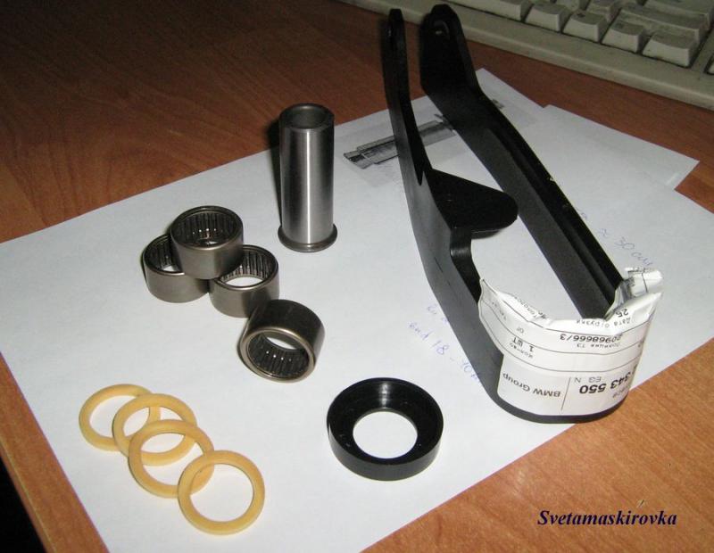

Предстоит замена подшипников в маятнике, мануал предлагает Heat bearing seats to 100 °C (212 °F) и Press in the inner needle roller races with drift.
Технического фена нет, купить или одолжить возможности тоже пока нет.
Вопрос: можно ли нагреть посадочное место до 100градусов газовой горелкой, если да, то какую горелку стоит приобрести (желательно бюджетную).
В свое время на Урале кипятили поршень в чайнике, а палец охлаждали огнетушителем, жаль маятник в чайник не поместится smile.gif

Вчера собралась с духом и перепрессовала таки подшипники.

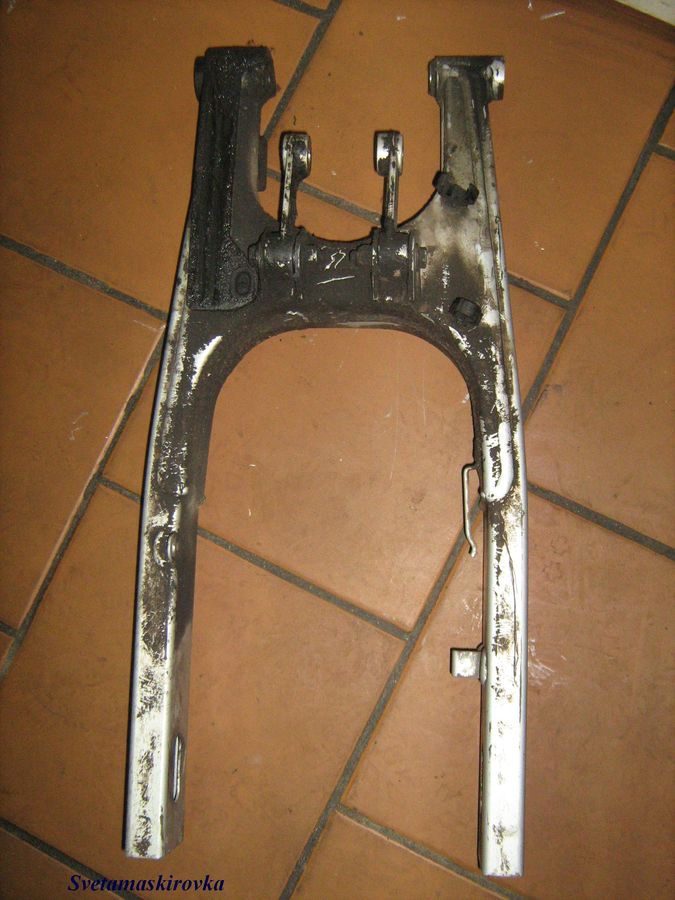

Маятник снятый с мота

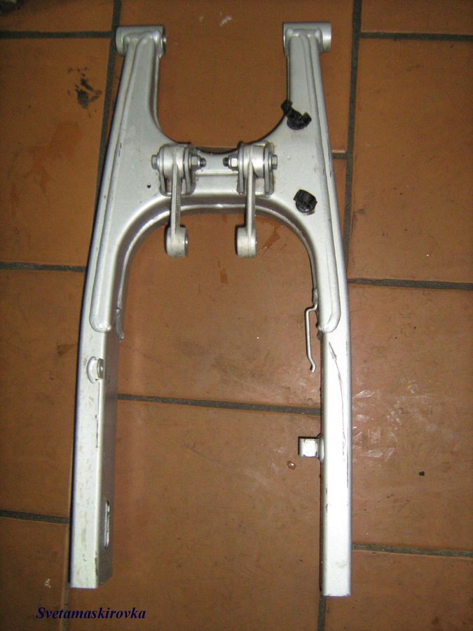

После купания

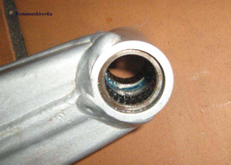

Подшипники, требующие замены

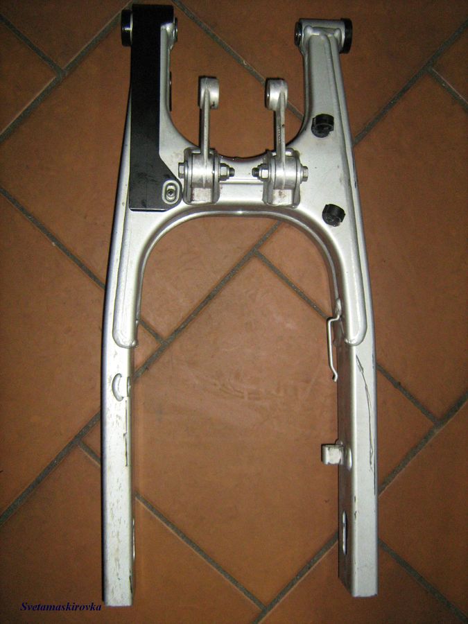

Новые детали

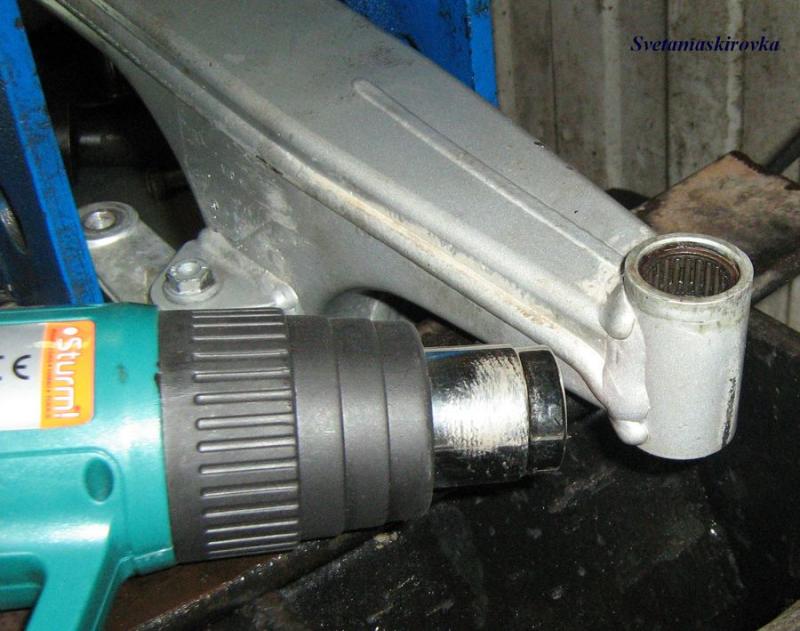

Грела феном до 100 градусов. Т.к. анкерный болт нужного размера не купила, выбивала трубкой подходящего диаметра. На горячую скажу я вам, значительно веселее дело идет.

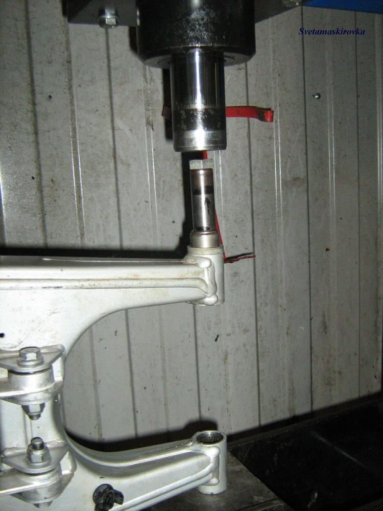

Старую втулку использовала в качестве спец.инструмента, отметив на ней на какую глубину запрессовывать подшипники.
ПРЕСС это ОЧЕНЬ КРУТО и хорошо что у меня была возможность им воспользоваться, в гараже было бы тяжело ловить посадочный миллиметры.

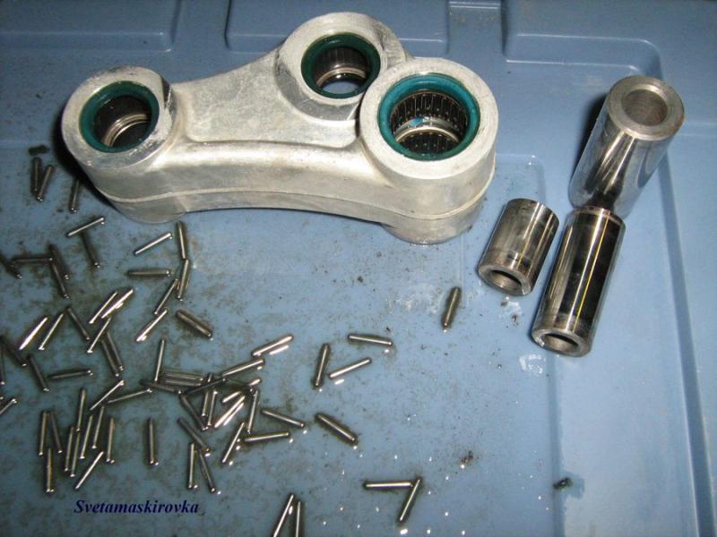

А вот этот узел заставил меня летом понервничать
Там один игольчатый подшипник с сепаратором, а два других без. Когда все это дело в смазке естественно не видно. Летом искала после работы скрип в подвески снимала узлы чистила и смазывала. Когда промывала от грязи эту детальу, игольчатые подшипники без сепаратора естественно все раскатились нахрен, последнюю иголочку подшипники искала минут 40. Учитывая что мот висел разобранный на подъемнике, разгар сезона, деталька только на заказ я приобрела немало седых волос.
