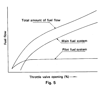

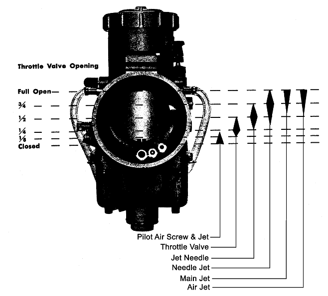

повторяю винт-конечная подстройка, и работает только на холостых, и первой трети хода дросселя, изучите принцип работы карьбюратора..... rolleyes.gif
Как видно, Pilot fuel system (этот самый ХХ) суммируется с Main Fuel system (для получения Total) на всём протяжении Throttle valve opening.
