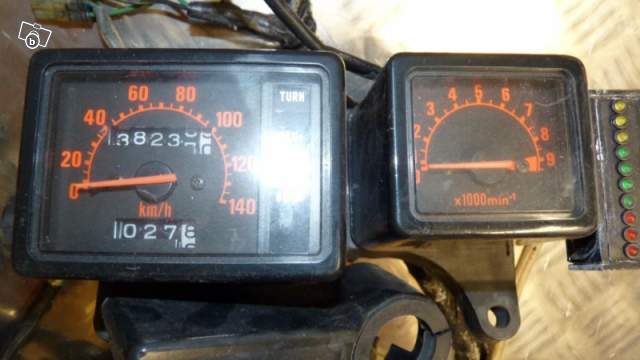

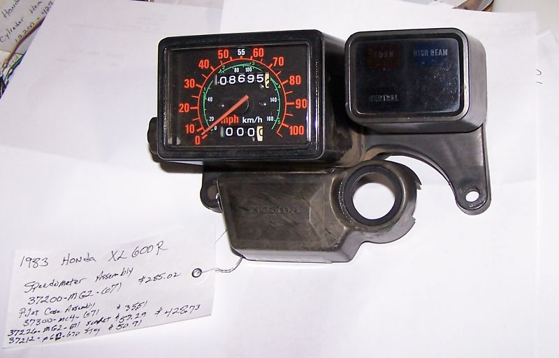

Ситуация с наличием или отсутствием тахометра может оказаться очень запутанной.
Не возьмусь утверждать по 250 кубовым моделям, но вот у 600 кубовых моделей восьмидесятых всё сильно зависит от модификации для конкретного рынка сбыта.
Например XL600R 1983-1987 годов в Америке продавалась практический без изменений и в "начальной" комплектации (тахометра на них не было).
Для Европейского рынка XL600 быстро получила тахометр, электростартер, большой бак, сдвоенные фары, алюминиевый маятник итд. Американцы до сих пор слюни по ним пускают. Последние модификации в Европе продавались уже с мотором на базе XR600. Такая же ситуация была и по другим моделям, Европейцам полный "электропакет" а в штаты только с двумя лампочками.
С 1988г. на 500-650 моторы пошли с автоматическим декомпрессором и тахометры если ставились то уже электронные.
В качестве примера фотки приборки европейской с механическим тахометром и американской без него.
