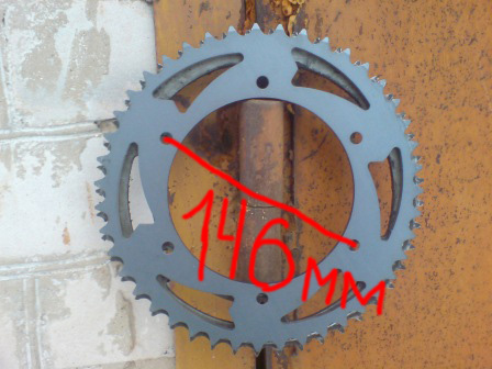

В общем история такова: купили мне две звезды на 43 и на 47 зубов. Продавец то ли ошибся, то ли специально, не знаю, короче продал на 43 для dr350(250), а на 47 от не понятно чего, крепеж отличается от моего, хотя на звезде маркером написано, что dr350. Вот и не знаю теперь от чего. Думал, что может взависимоти от года разные звезды ставили. На модели с сухим картером до 96 года одни звезды, а с мокрым на новые Дебели и DRы другие. Это только догадки, тк мне кажется что звезды только количеством зубьев отличались на DRах с сухим и мокрым картером.
Вот фото моей звезды:
Вот фото новой непонятной звезды:
Вот крупно при наложении одной на другую видно, что у новой диаметр посадочного места меньше на чуть чуть:
У кого какие есть мысли?

померял растояние от центра отверстия до центра отверствия напротив. Диаметр получился 146мм

- - Варион   Посадочные и межосевые размеры какие?   4.1.2012, 22:38
- - Танкист   Левый Китай! Уже да "звезд" добралис...   4.1.2012, 22:42
- - ДеД   По крепежным отверстиям совпадает? Тогда остается ...   5.1.2012, 6:26
- - iddigital   может и ошибаюсь, но звезда похожа на кавасачью.   5.1.2012, 8:23
- - motodennis   Посадочные места как раз не совпадают. При наложен...   5.1.2012, 20:23
- - serg   Совместимость проверь на Мегазипе по партнамберам....   5.1.2012, 21:11
- - motodennis   Первая группа цифр партнамберов одинаковые. Как я ...   7.1.2012, 22:10
- - amdmen   померь нутренний диаметр и расстояние между центра...   7.1.2012, 22:15
- - motodennis   померял растояние от центра отверстия до центра от...   8.1.2012, 21:29
- - motodennis   amdmen, не пробивал еще?   12.1.2012, 13:59
- - Alex07   От DRZ400 - 250 Продавцы их путают. На джебель дол...   12.1.2012, 15:36
- - amdmen   RMX250, drz400 и ещё много куда идет Сорри, поздн...   12.1.2012, 16:46
- - motodennis   А у меня 156мм, спасибо за помощь, чет не догадалс...   13.1.2012, 16:59
