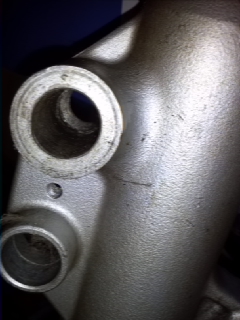

Нужен совет. При снятии переднего колеса, получила очередной привет от ОД в виде сорванной на 50% резьбы, которая нарезана в стакане вилки (в которую ось колеса закручивается).
У меня пока три идеи:
1.Ездить так (возникает вопрос не вырвет ли оставшуюся резьбу)
2.Удлинить ось и поставить гайку.
3.Попытаться восстановить резьбу с помощью специального состава (есть такой комплект http://www.permatex.com/products/Automotiv...ead_Repair.htm)
Кто сталкивался с подобной ситуацией, не проходите мимо поделитесь опытом smile.gif

Света вы уверены на сто процнтов, что та резьба идет сразу со среза, без захода? Я вот уверен в обратном....

- - Kopcak   Если есть возможность металлообработки, то: 1. Выт...   11.1.2012, 15:56
|- - Svetamaskirovka   Цитата(Kopcak @ 11.1.2012, 16:56) Если ес...   11.1.2012, 16:01
- - Сhestar   про восстановитель резьбы забудь,лажа полная самое...   11.1.2012, 16:23
|- - Svetamaskirovka   Цитата(chestar700 @ 11.1.2012, 17:23) про...   11.1.2012, 16:33
||- - Kopcak   Цитата(Svetamaskirovka @ 11.1.2012, 17:33...   11.1.2012, 16:38
|- - Поц   Цитата(chestar700 @ 11.1.2012, 16:23) про...   12.1.2012, 7:07
- - Kopcak   я имел в виду футорку с наружным диаметром равным ...   11.1.2012, 16:31
|- - Сhestar   Цитата(Kopcak @ 11.1.2012, 19:31) я имел ...   11.1.2012, 16:46
- - Kopcak   Вот такая штука, только без наружной резьбы, наруж...   11.1.2012, 16:50
|- - Сhestar   Цитата(Kopcak @ 11.1.2012, 19:50) Вот т...   11.1.2012, 16:59

- - kuzmich   Цитата(Svetamaskirovka @ 11.1.2012, 16:47...   11.1.2012, 17:18
|- - Svetamaskirovka   Цитата(kuzmich @ 11.1.2012, 18:18) Света ...   11.1.2012, 17:46
- - Сhestar   склоняюсь к футуризму,но на внешней резьбе,с попра...   11.1.2012, 17:19
- - Варион   толлько самому, ниткому не доверять ,когда на маши...   11.1.2012, 17:21
- - kuzmich   Света это перья от F650gs, и у меня к Вам просьба...   11.1.2012, 17:26
- - Сhestar   футорКА! однозначно проще,удобнее при такой ко...   11.1.2012, 17:46
- - prokrust   а предъявить ОД сумму за стакан? нормальный сервис...   11.1.2012, 17:50
- - kuzmich   Света сделайте фото если не трудно, если так и ест...   11.1.2012, 17:59
|- - Svetamaskirovka   Цитата(kuzmich @ 11.1.2012, 18:59) Света ...   11.1.2012, 18:08
- - Сhestar   фигасе,стакан и рублей пятьсот работы токаря,при о...   11.1.2012, 18:10
- - car-bon   Перенарезать резьбу меньшего диаметра на оси не ст...   12.1.2012, 2:33
- - us   ослаблять узел крепления оси в стакане протачивани...   12.1.2012, 6:12
- - Svetamaskirovka   Всем спасибо за ответы! Отдам вытачивать ось, ...   12.1.2012, 7:39

- - Svetamaskirovka   Сделали мне ось. Использовали сталь 40ХА, допол...   26.2.2012, 12:16
