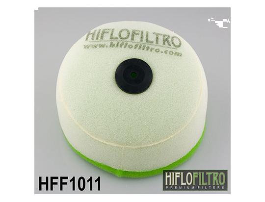

- - amdmen   Егор, где в Москве обитаешь? Фильтра, прокладки и...   13.1.2012, 13:21
- - serg   В очередной раз повторюсь, на 200-ку подходит возд...   13.1.2012, 13:24
- - amdmen   Походу оно - от ср80   13.1.2012, 13:33
- - stscat   На 200-ке фильтр не круглый, а напоминает вытянуты...   13.1.2012, 14:22
- - pahan_kovrov   http://www.hiflofiltro.com/17.0.html?&...mp;se...   13.1.2012, 14:26

- - serg   http://djebel-club.ru/tex10.html Пока что вся точн...   13.1.2012, 14:31
- - serg   Цитата(stscat @ 13.1.2012, 15:22) На 200-...   13.1.2012, 14:34
|- - Kopcak   Цитата(serg @ 13.1.2012, 15:34) Насколько...   13.1.2012, 14:36

- - Adept   Воздушные и маслянные фильтра на Djebel250XC как п...   13.1.2012, 22:09
|- - Танкист   Цитата(Adept @ 13.1.2012, 19:09) Воздушны...   13.1.2012, 22:20

- - DjAga   Если по геометрии подходит, и щелей не остаётся, -...   15.1.2012, 16:57
- - Егор   DjAga а черт ее знает ))) китай это подделка яп м...   15.1.2012, 17:49
