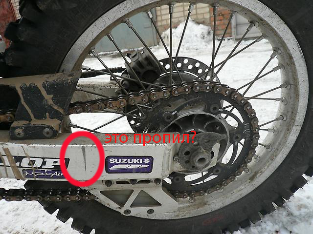

Цепь, да необходимо подтянуть, сам вижу. вот только пока еще с алгоритмом не разобрался, на дорожнике другой принцип.
этот пропил? там вроде малая потертость...
Ага. Хорошо что малая - надо принять меры, чтобы дальше не пилило. Где-то была отдельная тема про подставку. Для начала просто немного отогнуть (усилие потребуется знатное).
Цепь подтянуть просто: ослабь ось заднего колеса и натягивай руками насколько сможешь - обычно это как раз то что надо. Если руки не как у Терминатора. smile.gif
Прошу прощения за флуд. Искал видно плохо. А чем чреват этот пропил? Покупал летом Джебеля и не обратил внимания на маятник, только потом увидел. В моем случае 1.5 мм протерто.
В конечном итоге чреват покупкой другого маятника у Адепта например. smile.gif
Цитата(Варион @ 17.1.2012, 13:55) *
Для "выпрямления" боковой подножки ее нужно снимать с мота, не оторвет ли крепление к раме от прилагаемого усилия?
Гнется не сама подставка, а именно рама в месте крепления. Я решил пока гнуть, когда совсем отвалится - починю капитально. Еще подложил шайбу тонкую в "вилку".
