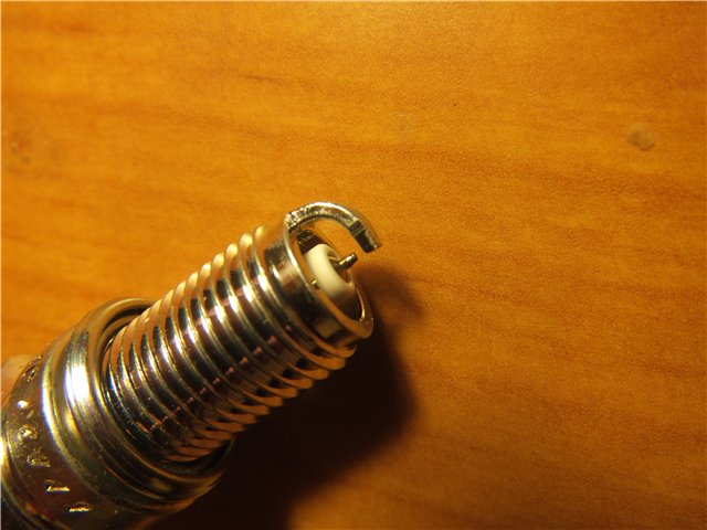

Вчера решил послушать движок и немного прокатиться . приехал на дачу стал заводить . около часа не заводился потом вроде завелся 5 сек поработал и заглох больше не заводился . искра есть . если свечу вытереть ( вкрутить обратно сухую ) то она потом становиться влажной . ( на сколько я знаю так и должно быть ) . может это связано с морозами ????

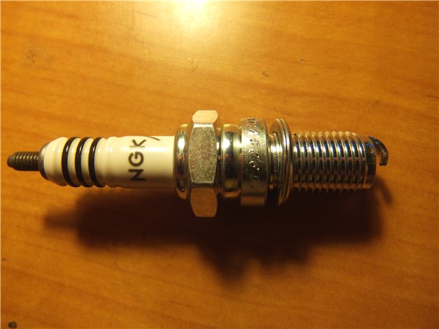

короче пришлось купить свечку из иридия . долгая история рассказывать не буду . короче все без лишних морок и усилий !!!! EXZIST РУЛИТ !!!!!!!!!! smile.gifsmile.gifsmile.gif + воздушный фильтр ( уже пропитан какой то жидкостью ( оригинал ) ) + масляный фильтр smile.gifsmile.gifsmile.gif

- - Сhestar   свечу в помойку,на пробой(на расстоянии)деревяшка ...   22.1.2012, 13:05
- - Егор   chestar700 спасибо )))) буду менять )))))   22.1.2012, 13:06
- - serg   Измерение наличия ВВ напряжения руками - очень инт...   22.1.2012, 13:18

- - Сhestar   единственный минус иридия-цена,по остальным параме...   22.1.2012, 14:43
- - Егор   chestar700 вот вот и помоему 360 р не так дорого ...   22.1.2012, 15:38
