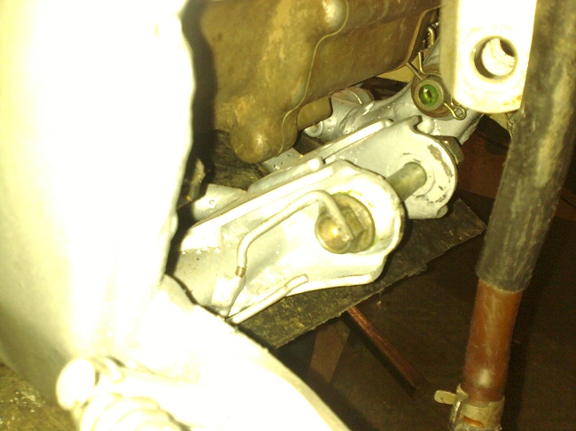

Разобрал прогрессию,снял маятник!!! И к удивлению (до разбора не обращал внимания) хотя все как на ладони,обнаружил пресс-масленки на маятнике! Я так понимаю это правильный "колхоз" good.gif XэRоводы поправьте!!! Кстати разбор ходовки XR показался десятикратно легче Дюбелька-200! Моё ИМХО просто пришлось и то и то разбиратьПрикрепленное изображение

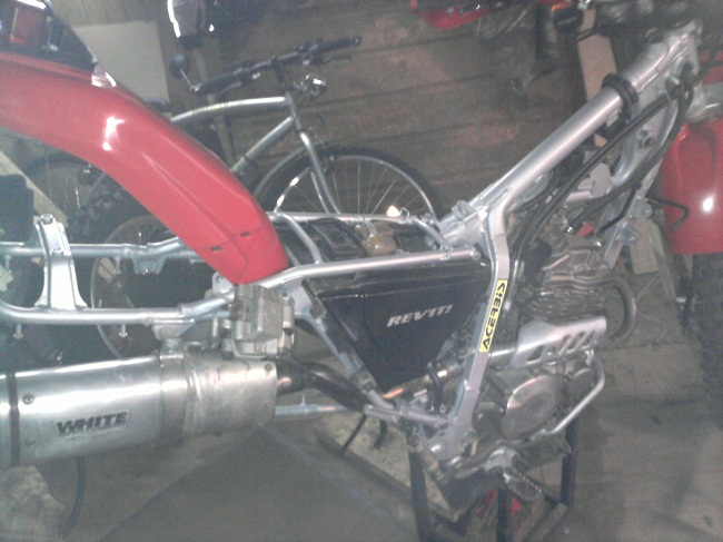

Я вот тоже после покупки разобрал!!!! Прикрепленное изображение Вопрос зачем эта проволока (зажим вроде) приварена ???? Для чего служит??? Прикрепленное изображение

- - tomory69   Я вот тоже после покупки разобрал!!!...   28.1.2012, 19:36
- - Даос   У меня такого нет. Может, для поддержки дренажных ...   28.1.2012, 19:45
|- - tomory69   Цитата(Даос @ 28.1.2012, 17:45) У меня та...   28.1.2012, 20:28
- - Даос   Да фигегознает. В моём мотоциклете что-то поддержи...   28.1.2012, 20:50
|- - tomory69   Цитата(Даос @ 28.1.2012, 18:50) Да фигего...   28.1.2012, 21:19
- - Танкист   Парни, привет! Скобы для дренажных трубок с ка...   28.1.2012, 21:35
- - Даос   ГЫ! Это ты такой ракурс выбрал. Смотрю на фото...   28.1.2012, 21:43
|- - tomory69   Цитата(Даос @ 28.1.2012, 18:43) ГЫ! Э...   31.1.2012, 17:52
- - Танкист   Даос, у тебя обычная вилка, регулировки только на ...   28.1.2012, 21:50
|- - tomory69   Цитата(OBROZEZ @ 28.1.2012, 19:50) Даос, ...   28.1.2012, 22:29
- - serg   Цитата(Даос @ 28.1.2012, 22:43) но на нек...   28.1.2012, 22:01
|- - Танкист   Цитата(serg @ 28.1.2012, 19:01) Вроде, на...   28.1.2012, 23:02
|- - i-denis   По порядку 1. То что приварено на раме - это дейст...   30.1.2012, 10:16
- - Танкист   привет!tomory69, тоже самое уменя как у тебя н...   31.1.2012, 18:27
|- - Kardan   Цитата(OBROZEZ @ 31.1.2012, 19:27) привет...   3.2.2012, 23:01
- - serg   Регулировка сжатия. Как и на Джебеле.   31.1.2012, 19:17
- - Варион   compressio - сжатие   31.1.2012, 19:42
- - Даос   rebound - отбой. Значит, в вилке XR 250 его нет. У...   3.2.2012, 18:53
