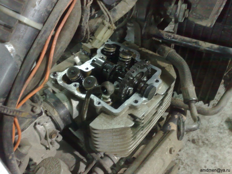

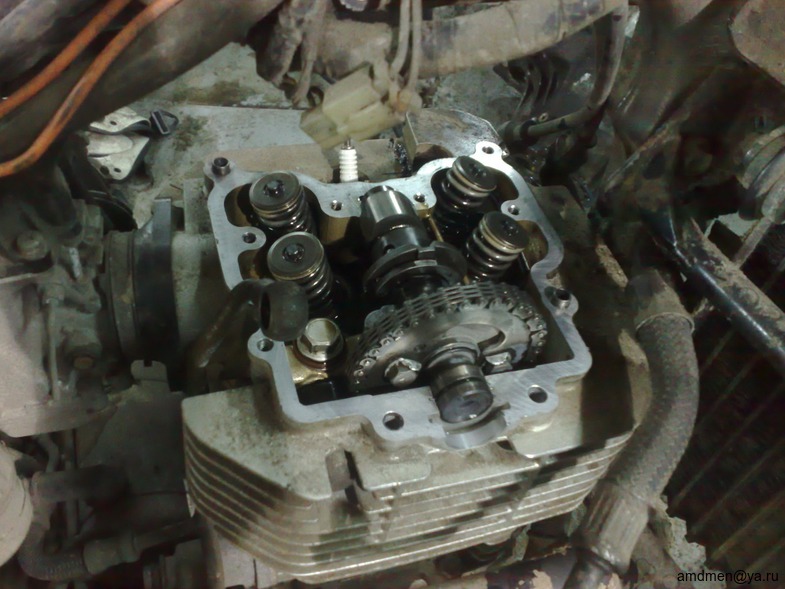

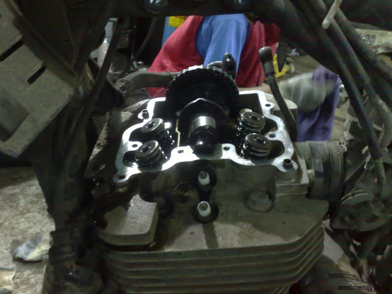

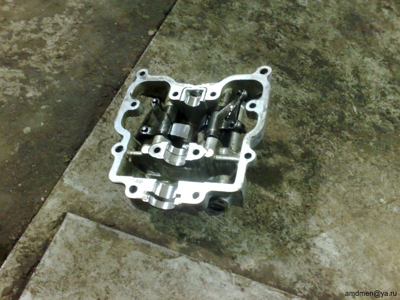

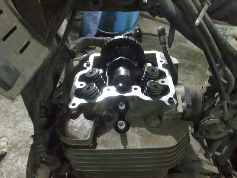

Ну собственно вот она, долгожданная ревизия мотора. 36.000 км примерно. по до мной 20.000 за пол года.
На фото кроме 4х торчков и палки между ними ничего не видно... продал я свою зеркалку...
Клапанная крышку была ка герметике, слой тонюсенький.
Износа на рокерах нет, слабый след контактного пятна. постели распреда в идеале. Цепь меньше чем на половину натяжителя.
Дизельный шум из мотора оказаться неправильно отрегулированными в прошлый раз впускными клапанами. С выпуском было всё ок.
Выставили КВ по метке - оба рокера свободно ходят как положено - выпуск 0.20 впуск - 0.10. "Тихий шелест" воздушного мотора, ну как на мотах Адепта)

|- - mic32vg   Цитата(amdmen @ 30.1.2012, 19:00) Клапанн...   31.1.2012, 16:05
- - Alexsystem   Там зачем 2 свечи вкручено ??   31.1.2012, 13:39
- - Mike80   Это же танк - дублирование всех систем.   31.1.2012, 14:48
|- - rom74   а фото головки снизу (со стороны тарелок клапанов)...   31.1.2012, 14:57
- - amdmen   Всё делалось в автосервисе, химия местная. Гермети...   31.1.2012, 16:29
