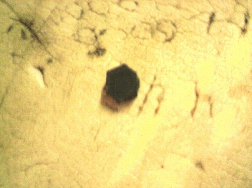

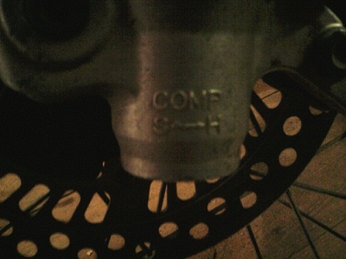

Маялся маялся- холодно ведь -18 ,не выдержал поехал в гараж!!! fool.gif crazy.gif вот фото для Даоса:
залез вытащил с низу резиновую шестигранную заглушку
Прикрепленное изображение,
вот что там(кстати этот нижний винт похож на винт сброса давления вверху на вилке) -Прикрепленное изображение .
И с боку эта надпись
А теперь вопрос знатокам( как в известной телепередаче ЧТО,ГДЕ,КОГДА? biggrin.gif ) какую регулировку осуществляют этим винтом???? Это регулировка сжатия или регулировка отбоя???

- - serg   Регулировка сжатия. Как и на Джебеле.   31.1.2012, 19:17
- - Варион   compressio - сжатие   31.1.2012, 19:42
- - Даос   rebound - отбой. Значит, в вилке XR 250 его нет. У...   3.2.2012, 18:53
