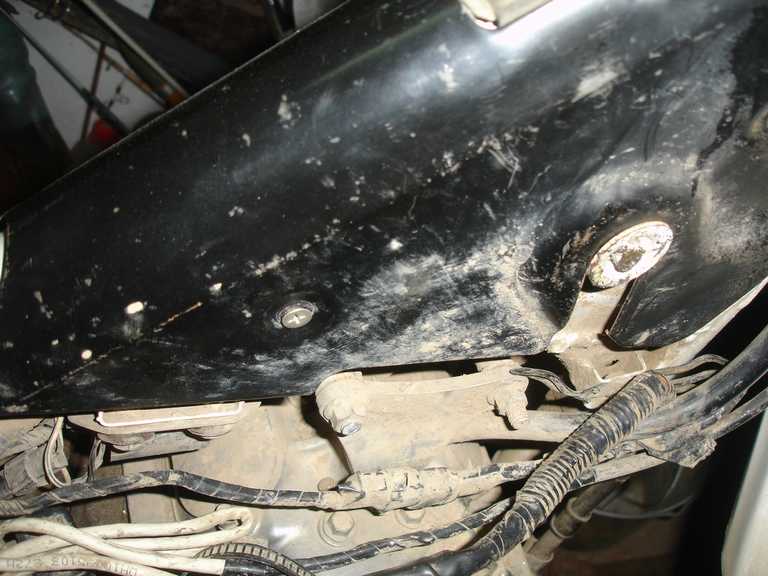

Так как бак садится на раму достаточно плотно, в целях безопасности заменил болтики под шестигранник на другие под отвертку и отрезал выступающую часть болта (крепление двигателя) Прикрепленное изображение
