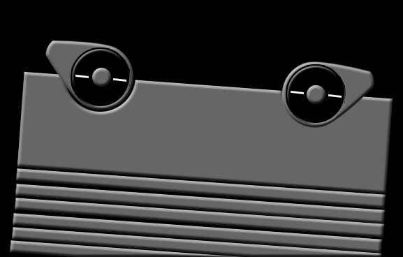

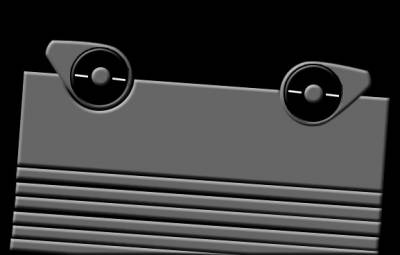

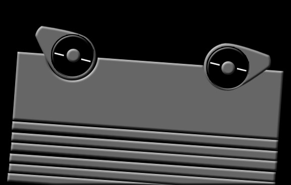

вот:
так должны стоять метки
а так нужно ставить валы чтобы они встали ровно при натяжении цепи.натяжитель цепи условно находится слева рисунка
