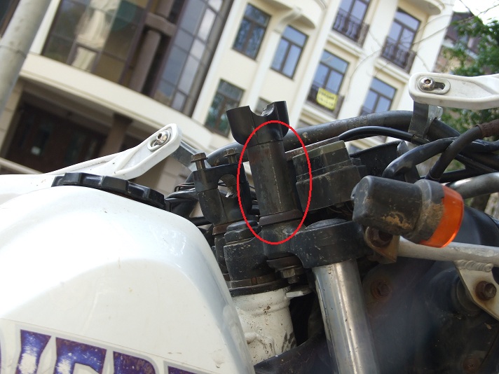

Реально самый быстрый и безболезненный вариант с проставками на 200-ку:
Поставил высотой 6 см, стало гораздо удобнее!!!

Длины тросов хватило? Чё-то мне мои проставки все же маловаты немного... думаю - может еще поднять?
Ага, на 6 см поднял длины хватило один в один )) теперь бы ещё подножки переместить ближе к хвосту ))) Кстати на китайских драконах (BM Enduro) одножки по креплениям как у нас, но поближе к маятнику.

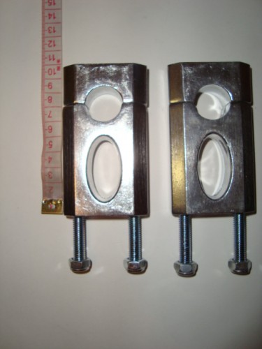

А что можете сказать на счет этого?
Четыре колеса возят тело, два - душу!

тоже интересует это вариант, ценник 600 рэ, но как их ставить? Низ у штатной откручивать чтоли?
