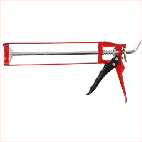

Подскажите где взять шприц или пистолет, как он правильно называеться?
Может, подолйдёт обычный шприц для всяких строительных герметиков и жидких гвоздей?
Типа:

- - chendler   Всем привет! Купил недавно смазку Motul в тубе...   20.2.2012, 10:09
- - Wert   В AGA посмотри, где к тебе по ближе..)))   20.2.2012, 10:31
|- - chendler   Цитата(Wert @ 20.2.2012, 7:31) В AGA посм...   20.2.2012, 11:40
- - serg   Цитата(chendler @ 20.2.2012, 11:09) Подск...   20.2.2012, 11:39
- - Wert   Что то типа этого ищи шприц и есть шприц   20.2.2012, 12:03
- - Варион   Во дела! где это шприцов нету? СОВЕТ-не бери ш...   20.2.2012, 16:31
