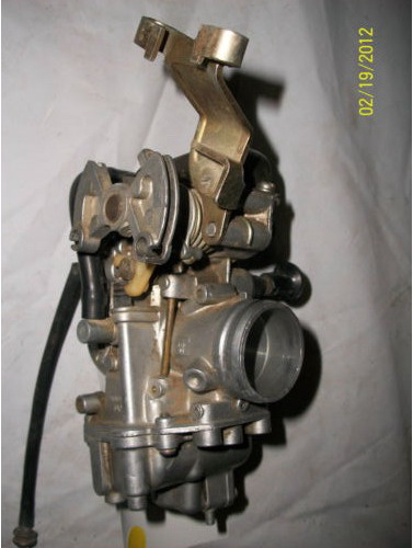

- - Timm   а я вот такой на ебее присмотрел. Чесно говоря дум...   22.2.2012, 18:57
|- - Alex07   Цитата(Timm @ 22.2.2012, 19:57) а я вот т...   22.2.2012, 19:08
