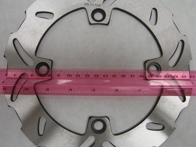

Начну издалека. Приобрел XR250R Baja с передней вилкой от DR350 1991 г.в.
Колесо при этом стоит от бахи. Диаметр тормозного диска на бахе 240 мм, диаметр тормозного диска на ДР350 - 250мм.
Как результат имеем не полную отдачу от тормозов. Быстрый износ тормозного диска и колодок. К тому же если поставить новые колодки и сточить их(в процессе эксплуатации), то можно вообще остаться без тормозов.
Сравнив оба тормозных диска, по фоткам - везде четырехточечное крепление. Сделал вывод, что может быть и можно посадить на ступицу XRовского колеса. Но при условии, что размеры посадочных мест одинаковые.
В связи с этим УМОЛЯЮ владельцев DR250|350 с передним тормозным диском на 4х болтах замерить размеры этих креплений. По сути, достаточно одного расстояния - между двумя противоположными отверстиями. За что Вам будет большой сенкьюверимач smile.gif

DR350/DR250S
у хонды
еще
еще
диаметры ступиц также могут различатся
