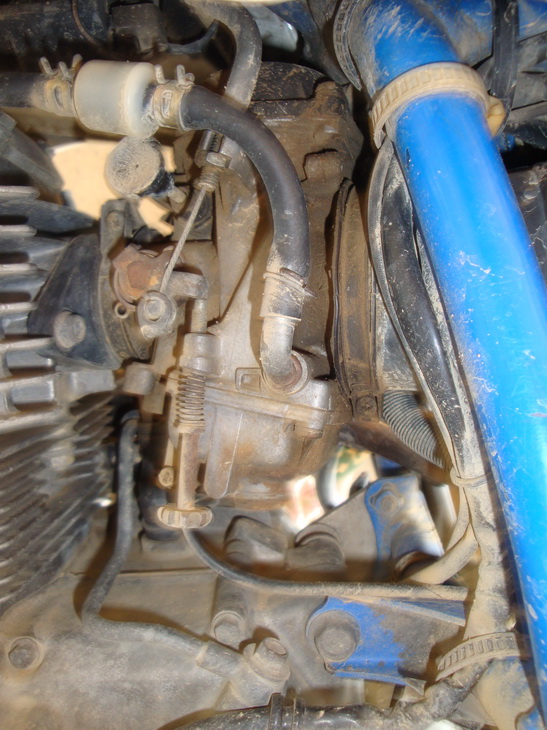

Подскажите мне пожалуйста,появилась проблемка на Suzuki DR250S!!
Вообщем суть:
Карбюратор переливать стал,ничего не трогал,ничего не крутил,прокатился немножко(на улице было -dirol.gif,все окей было,потом заглушил,опять завел,и увидел что бенз капает из трубочки-слива(((!
В чем может быть причина,может иголка запала или что еще,подскажите пожалуйста?????
Вообщем суть:
Игла могла запасть ,попробуй легонько постучать по поддону карба чем-то небольшим (типа ключ 8-10) только без фанатизма. Могла кака какая нибудь попасть под иглу .У меня фильтр стоит в авто запчастях покупаю за 15-20 руб.
А ЧТО ЗА ТРУБОЧКА СЛИВА . Если с низу на поддоне то винт запорный посмотри ,может отвернулся.А если имеется в виду та,что выше то это не сливная , это вентиляция поплавковой камеры,тогда смотри иглу. Маловероятные варианты описывать не буду.
Я постучал,ничего не выходит,все по прежнему,да и фильтрик стоит(((((!!!нет,трубочка снизу,Прикрепленное изображениекрасным кружочком эта трубочка показанна!!!
З начит винт не плотно закрыт. Я же написал выше.Он для этого и нужен ,чтобы бензин с поддона слить. Попробуй подтянуть. Винт под крестовую отвертку .На фотке его вроде виднно с лева от винта х.х.
отметь если не трудно на рисунке где этот винт?!!!Прикрепленное изображение

По трубке посмотри,куда она подходит к карбу.к нижней части карба, поддону. Так ведь? Там один винт,не перепутаеш,около штуцера на который и одевается трубка.
