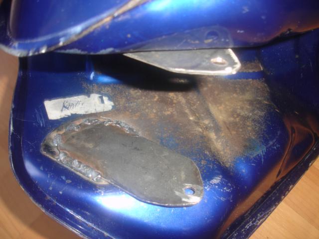

Так как рама на старом Джебеле шире, повторить способ крепления бака не получилось.... Пришлось привать точечной сваркой пластины из нержавейки.. Бак будет притянут тросиком. Прикрепленное изображение
