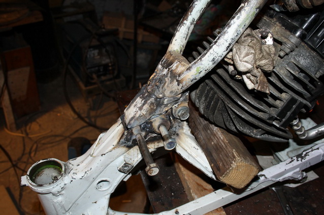

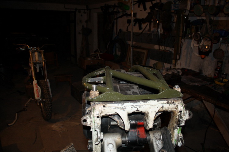

Привет Камераден. В принципе раму закончил. Просмотрите плиз, мож чего не учёл...

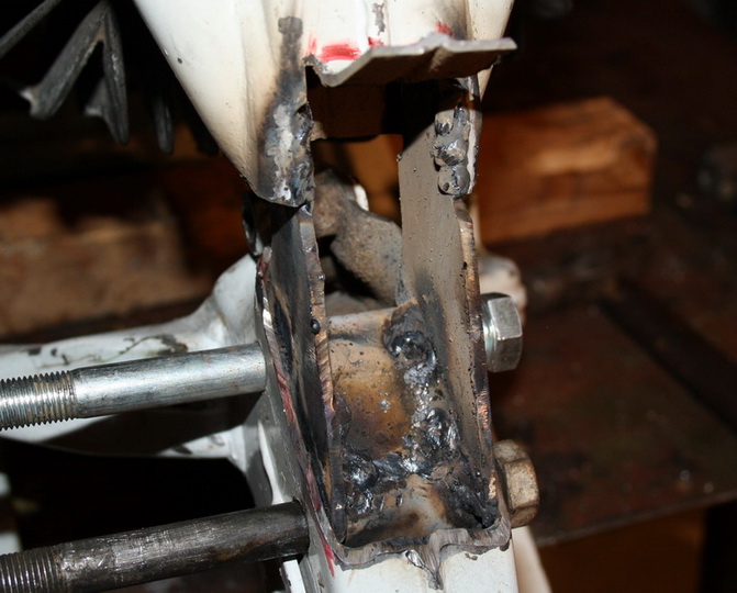

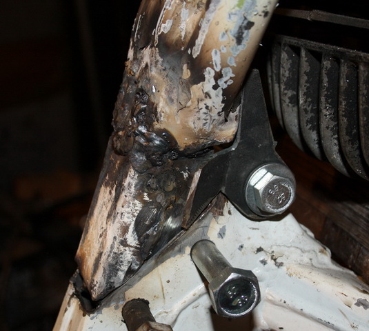

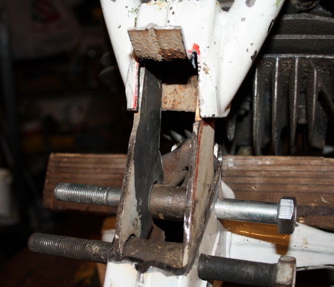

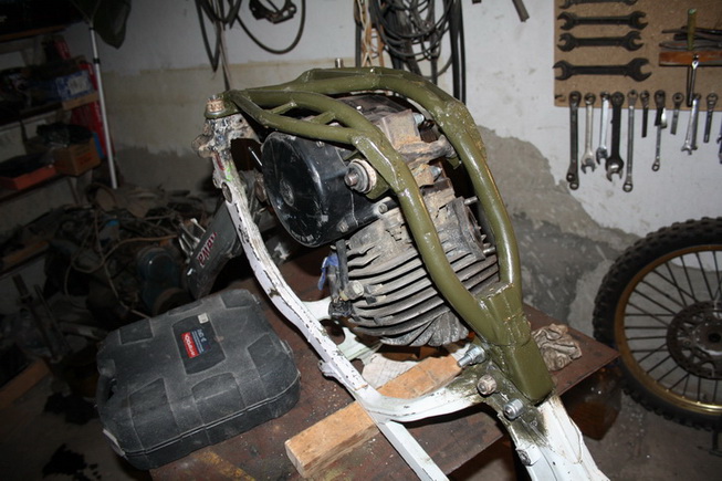

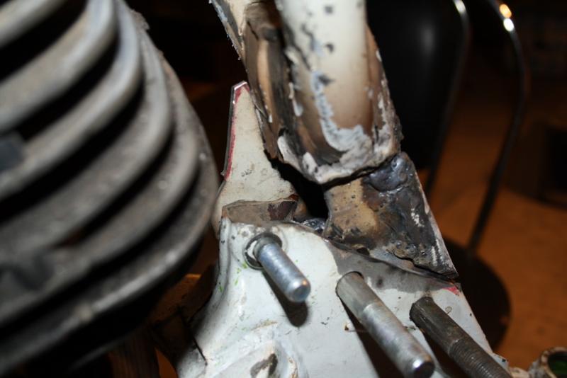

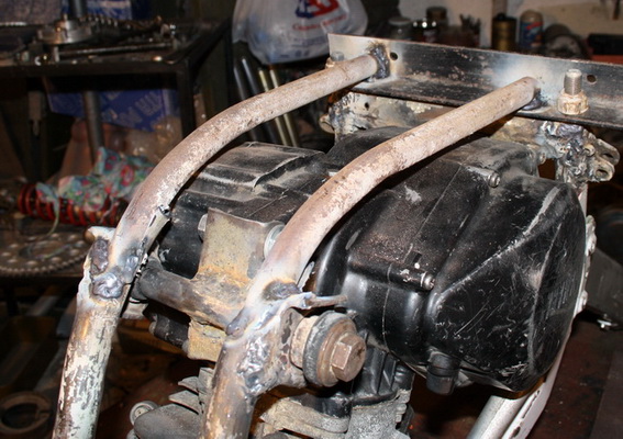

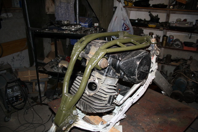

Привет Камераден. В принципе раму закончил. Просмотрите плиз, мож чего не учёл... Потихому выложу весь процесс.. Связь не очень, поэтому будет не быстро... Потихому выложу весь процесс.. Связь не очень, поэтому будет не быстро... Не спешите отвечать Камераден... Дождитесь конца... Потихому выложу весь процесс.. Связь не очень, поэтому будет не быстро... Не спешите отвечать Камераден... Дождитесь конца... Потихому выложу весь процесс.. Связь не очень, поэтому будет не быстро... Не спешите отвечать Камераден... Дождитесь конца... Подрамник делал съёмный... Чтоб если нуна вкорячить другой дрыг сделать новый и легко поменять, не меняя боле ничего... Сверху усилил на всяк случ шайбами.. Передок подвесил на жигулёвские сайлентблоки... Мне кажется так будет работать мягче... Ну в принципе вот чо нарисовалось в конце процесса... Вид с другой стороны.. Ну и вид с заду... Защиту думаю сверху просто прикручу тупо... Но сначала сварю ея из ляминия...Гляньте мож чо не так? Или ещё где усилить нуна... Одна фотка странно как то загрузилась... Сделаю дубль..

Kopcak А какова идеология строительства? И что ожидается ... 28.3.2012, 21:59

i-denis Мн почему то кажется что размыкание рамы значитель... 28.3.2012, 22:35
sigismund Цитата(i-denis @ 28.3.2012, 22:35) М... 28.3.2012, 22:49

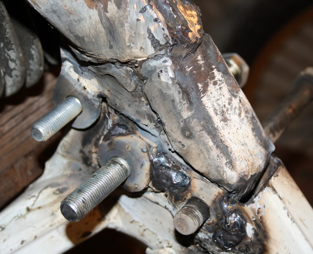

i-denis Сварка легированных сталей в среде кислорода обычн... 28.3.2012, 23:19
sigismund Цитата(i-denis @ 28.3.2012, 23:19) С... 29.3.2012, 10:33
serg Цитата(i-denis @ 29.3.2012, 0:19) Но... 29.3.2012, 8:07
юра Швы на фото увидеть сложно. С далека кажется, что ... 29.3.2012, 18:40
sigismund Цитата(юра @ 29.3.2012, 18:40) Швы на фот... 29.3.2012, 19:10
юра Срань конечно, поры, да кратеры с непроварами. Бу... 29.3.2012, 19:25
i-denis Увы если бы я был в нужном русле технически грамот... 29.3.2012, 19:26
Rastop4uk Приветствую Вас! По сварочному шву видно что п... 29.3.2012, 19:32
sigismund Цитата(Rastop4uk @ 29.3.2012, 19:32) Прив... 29.3.2012, 19:54
юра sigismund Даже не стоит экспериментировать, только... 29.3.2012, 20:02
Rastop4uk Цитата(sigismund @ 29.3.2012, 22:54) Мож ... 29.3.2012, 20:07
юра Не вся)) в сварочном процессе положена зачистка св... 29.3.2012, 20:10
