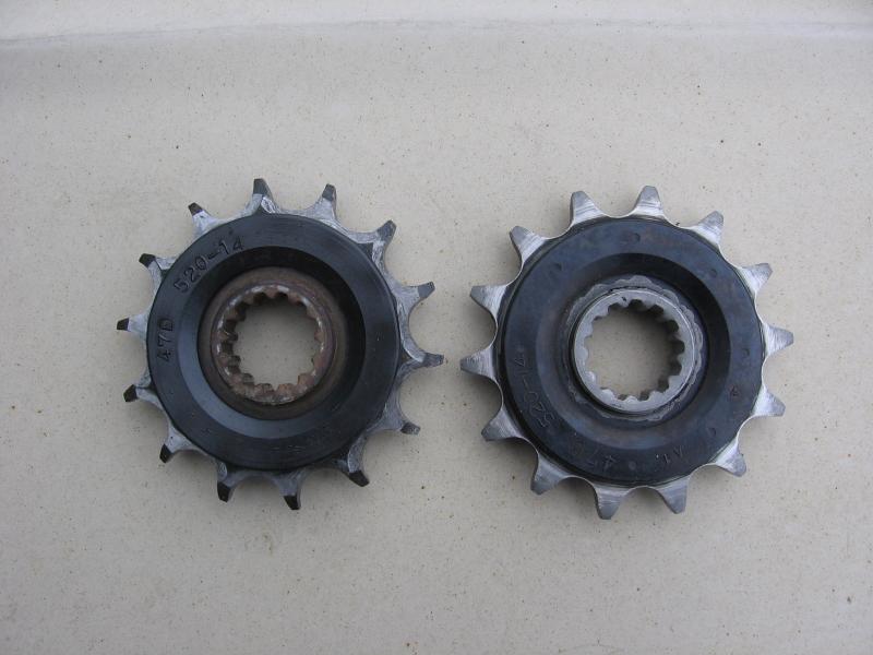

Нереально. Ставились только на заводе на новые моты. В з/ч оригинал идёт без этих накладок.
Не знаю можно ли купить звезду с резинками данный конкретный момент, но я лично заказывал (и получил) именно такую звезду.
Преимуществ по сравнению с JT я не заметил, а цена почти в 2 раза выше. Кстати резинки и на новой звезде дубовые.
P.S. Заказывал в Ускорителе.
у мну надписи такие же, как заказывал? где заказывал?

- - Поц   ЦитатаСобственно говоря воприехал мой мот. Ждал я ...   28.3.2012, 9:12

- - Kopcak   Накладки выполняют шумо-вибро-гасительную функцию.   28.3.2012, 16:26
|- - домонгол   Цитата(Kopcak @ 28.3.2012, 16:26) Накладк...   28.3.2012, 23:19
- - домонгол   уменя на бахе звезда с похожей пластмассой была,зв...   28.3.2012, 17:57
|- - outlender   Цитата(ZWF88 @ 28.3.2012, 15:57) уменя на...   28.3.2012, 18:20

- - serg   Цитата(ZWF88 @ 29.3.2012, 0:19) пластмасс...   29.3.2012, 8:28
- - домонгол   да не может эта хрень выполнять гашение вибраций и...   29.3.2012, 8:43
|- - Kopcak   Цитата(ZWF88 @ 29.3.2012, 9:43) да не мож...   29.3.2012, 8:56
- - домонгол   я в промышленности работаю... а именно в лифтостро...   29.3.2012, 9:13
|- - Kopcak   Цитата(ZWF88 @ 29.3.2012, 10:13) я в пром...   29.3.2012, 9:42
- - домонгол   тогда прошу ответить на вопрос: почему данное реше...   29.3.2012, 10:11
- - serg   Предполагаю, что это вопрос к сузуковским инженера...   29.3.2012, 10:13
- - домонгол   не только,,, и к инженерам хонда,... и,что самое и...   29.3.2012, 10:14
- - Танкист   Парни! думается мне, что эта резина на звезде,...   29.3.2012, 10:15
- - домонгол   да скорее всего как знак качества и все...   29.3.2012, 10:17
|- - Танкист   Цитата(ZWF88 @ 29.3.2012, 7:17) да скорее...   29.3.2012, 10:25
- - домонгол   Привет Ром,да пока незаметил)))) умну цепь- уже не...   29.3.2012, 10:33
- - Kopcak   Посмотрел что пишут буржуи по поводу этих резинок:...   29.3.2012, 10:44
- - домонгол   да наверное за цепью смотрят,вот у меня цепь в хло...   29.3.2012, 10:50
- - serg   Цитата(Kopcak @ 29.3.2012, 11:44) От сюда...   29.3.2012, 12:00
- - max-m   ЦитатаНереально. Ставились только на заводе на нов...   29.3.2012, 12:32
|- - outlender   Цитата(max-m @ 29.3.2012, 10:32) Не ...   29.3.2012, 17:31
- - car-bon   max-m Честно говоря, у похоженной звезды, я ожи...   29.3.2012, 12:41
|- - Танкист   Цитата(car-bon @ 29.3.2012, 9:41) ma...   29.3.2012, 17:38
- - max-m   Наверное фото не удачное, а так диаметр вроде один...   29.3.2012, 13:00
- - car-bon   На левой фотке виды следы износа на металле от зве...   29.3.2012, 13:04
- - домонгол   если присмотреться то расстояние от нижней точки в...   29.3.2012, 13:34
- - serg   max-m, ты меня удивил Буду знать.   29.3.2012, 13:52
