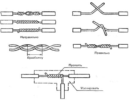

Главная беда пайки, что место контакта провода с припоем окисляется и отгнивает еще быстрее чем скрутка. Скрутка - скрутке рознь. Если правильно скрутить и хорошо заизолировать, контакт будет не хуже чем у целого провода.
Я так скручиваю( в правой колонке, третья картинка сверху):
