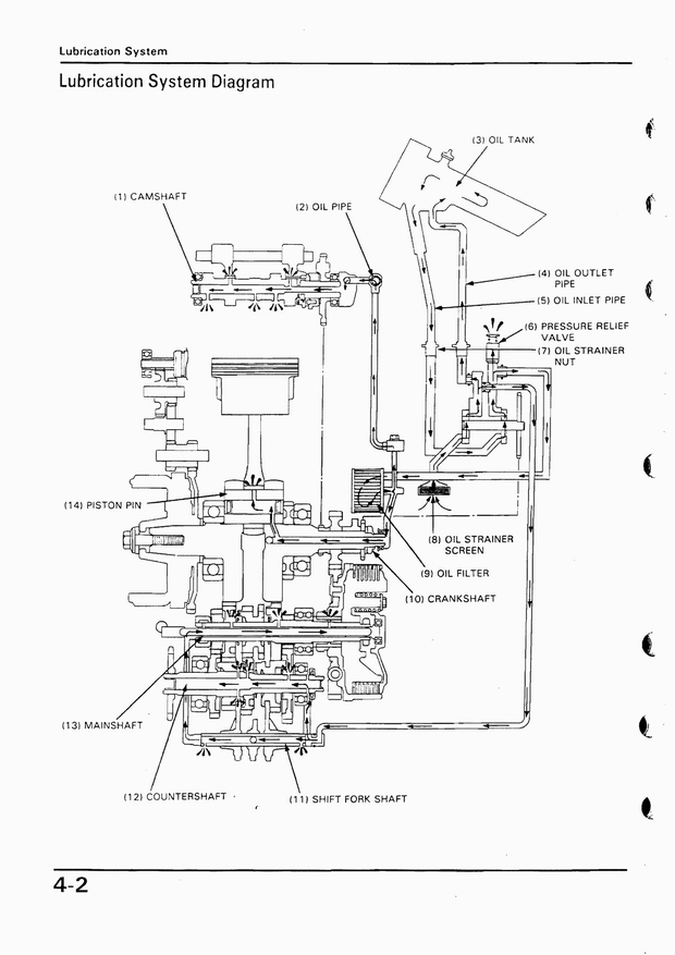

Вот схемка системы смазки большого XR650l.
Я не знаю соответствует ли она XR250 и XR400, но XR600 и XL600 имеют абсолютно такую же с взаимно заменяемыми деталями.
На схеме видно, что первый контур насоса гонит горячее масло из картера после сеточки не только в раму, но и на смазку коробки.
Вот в этом кроится одна из засад.
Когда масло сильно нагревается, и оно становиться более "жидкое", в системе первого контура появляется "перекос", насосу легче прокачивать масло через коробку, чем через раму и он начинает качать по кольцу. При этом второй контур насоса высасывает масло из рамы с прежней производительностью и наступает момент когда масло из рамы всё оказывается в моторе.
Немец, чью статью я размещал выше, провёл целый ряд инструментальных экспериментов на эту тему (над своей XL600) с измерением давления расходов и температур масла в разных контурах насоса и разных точках мотора. Я не помню цифр, но при определённых условиях масло из рамы исчезает очень быстро.
Он также обратил внимание на эффект центрифуги распределительного вала (установив стеклянный глазок в крышку головки) который высасывает масло из полости в голове перед подшипником быстрее чем оно туда подаётся. Это также наблюдается при высоких температурах, давление (расход) в линии подачи масла в голову падает (уходя в колено) и распред остаётся без масла. Всё это усугубляется при износе насоса и грязи на сетках. Есть ещё один сюрприз от насоса, это клапан, который является не только предохранительным ( лично я считаю что как предохранительный он там не нужен), но ещё не позволяет маслу стекать из рамы в мотор в нерабочем состоянии.
В случае его неплотного закрытия (износа, повреждения) масло постепенно сливается в картер, и когда мы заводим мот, после длительной стоянки мотор работает "в сухую" (пока масло не накачается в раму). В общем надо контролировать не только температуру масла, но и уровень в раме и голове. mega_shok.gif
А я ещё выступаю не только за регулярную смену масла и фильтров, но и за замену насоса целиком на новый при малейших признаках износа. rolleyes.gif

Мда, надо указывать в обсуждениях модель мотора - потому что схема смазки разная. На хр250-400 видно что смазка ВСЕГО двигателя идет ПОСЛЕ фильтра по 3 магистралям - трансмиссия+головка и колено
Я не совсем понял про какой клапан ты говоришь и какова его роль. Но в системах смазки обычно стоят 2 типа клапанов - обратный клапан и редукционный клапан. шо у вас там стоит?
Лично я не понял фразы - "не позволяет стекать маслу стекать в нерабочем состоянии" интересно а каким образом в "рабочем состоянии" он позволяет стекать маслу? на моем масло стекает в картер до тех пор пока не выравнивается уровень в картере и раме. При этом для запуска двигателя запаса масла хватает. тем более что сопротивление участка откачки масла ниже, чем участка смазки двигателя что приводит к тому что масло интенсивно откачивается из картера в раму до момента достижения динамического равновесия. Лично я так понимаю этот процесс
