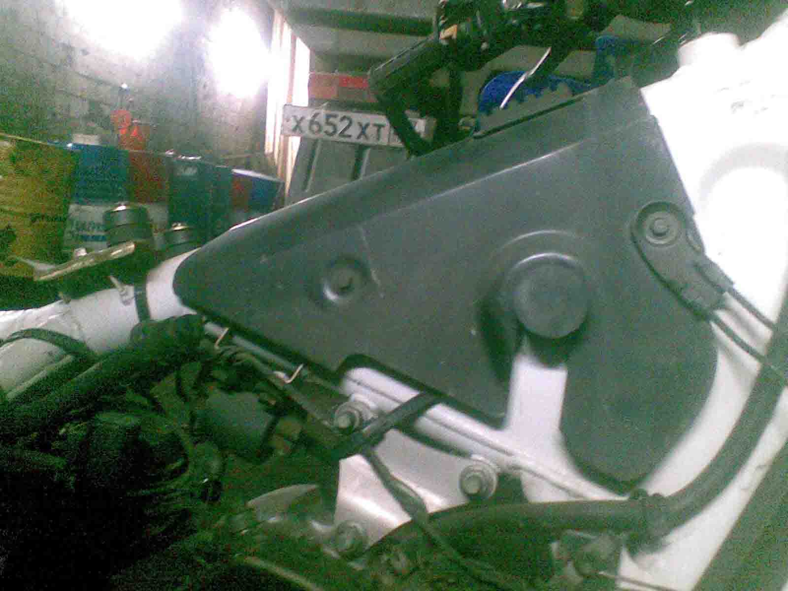

Многим, наверное , интересен тюнинг седла, а также бака. Имеет смысл объединить это в одну тему - так как детали прямо стыкуются друг с другом и взаимозависимы.
В результате темы хотелось бы создать список, что и от чего точно подходит. Например, подходит ли пластиковый бак от старых DR и Djebel (до 96г) к новым. Подходит ли бак от DR650? Подходит ли седло от DRZ400?

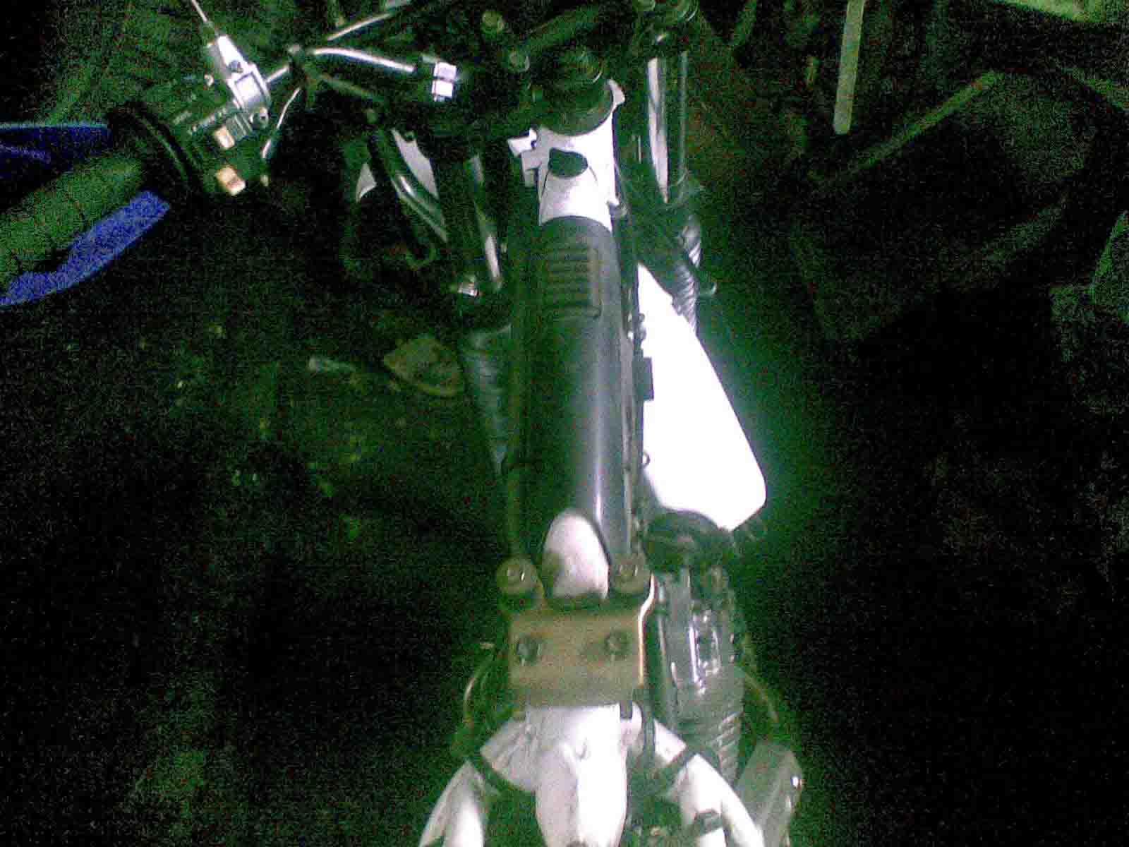

SVA (у него "старый" Джебел) по моей просьбе делал замер:
Диаметр бобышек 35 мм. Расстояние от края бобышки до оси соответствующего крепёжного болта 325 мм. От края бобышки до верхнего края рамы (по накладке) 95 мм (по направлению перпендикулярному земли)
Но все равно непонятно, подойдет или нет.
